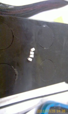

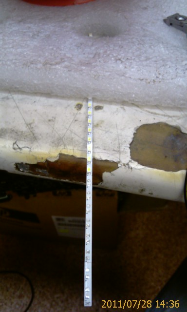

делал из того что было под рукой , а именно из светодиодов подсветки матриц коих у меня очень много , однако подойдут и другие ......

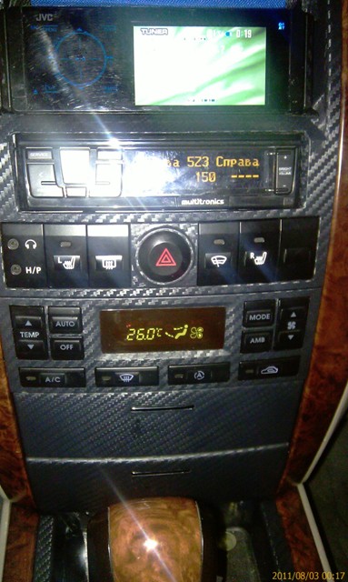

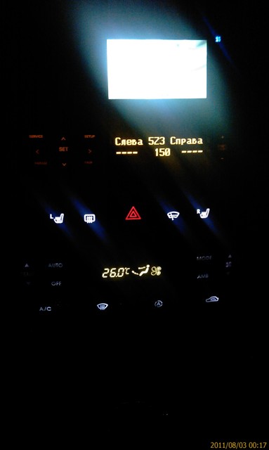

позже выложу фотку - как это смотрится на машине ...
Добавлено через 5 дней 9 часов 30 минут 7 секунд:
вот как это выглядит в живую

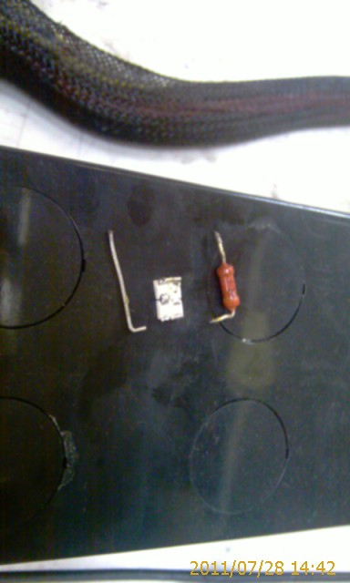

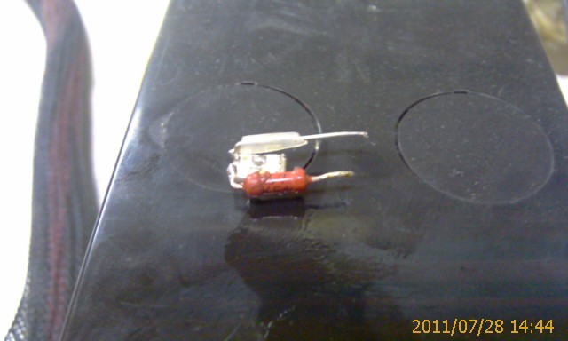

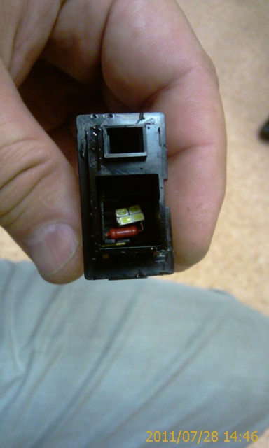

и естественно припаивается ....
закрывать дырку не стал , так как не нужно . все светит вперед ....

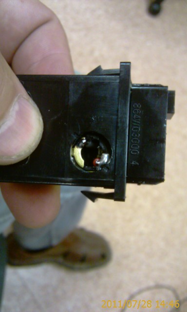

вставляется в кнопку ....
все в сборе.....
соединял последовательно , к +12 ставил сопротивление 510 ом. и проводок на минус

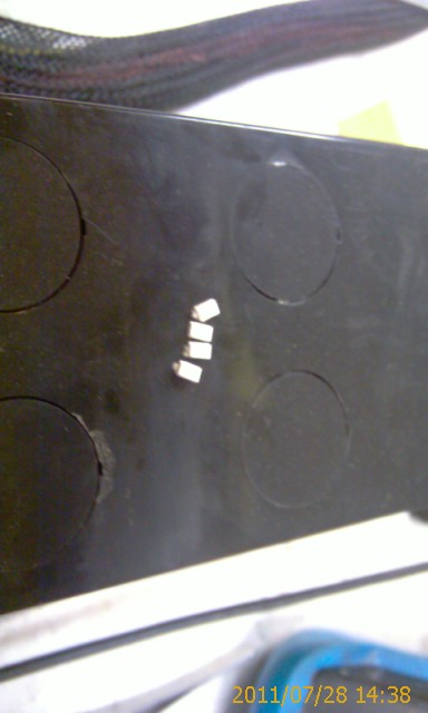

брал по 4 штуки
вот планка светодиодов из матрешки
