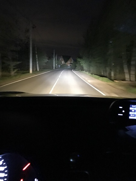

я ставил в ближний лед лампы, был одним из первопроходцев колхозников, выкинул через месяц - не видно нихрена, потом попробовал типа лед помощнее, через 2 месяца тоже самое - выкинул, не видно нихрена.
сейчас в ближнем philips colour vision yellow - галоген, лупит мама не горюй, а в дальнем optima fast start 55w на лампах 100W на керамической основе 4300к. единственное место, откуда я не вытащу ксенон, моргает так, что колхозники с ксеноном в ближнем рефлекторе вырубают свой колхоз, когда я им влупляю дальний :D :twisted: ну и юзаю на трассе конечно и в темных московских дворах, как уже писал выше )) светит как днем :oops: :oops:
Добавлено через 25 минут 16 секунд:
выглядит это примерно так :) с ближним вот того дома вдали не было вообще ))

Talik писал(а):выглядит это примерно так
Нихрена себе=) Моща=)
- BATMAN -
С ЛЭДовскими не всё так просто. Та лампа, что что у Рено Логан будет работать отменно, у Соренто может никак не работать. На пол мм смещен диодик(не в фокусе фары) и всё. Очень долго и нудно надо подбирать. А при стоимости нормальных лам в 7-8000р(3500-4000грн) за комплект(на али) не шибко много людей соглашается на подбор=) Можешь быть первопроходцем :)
