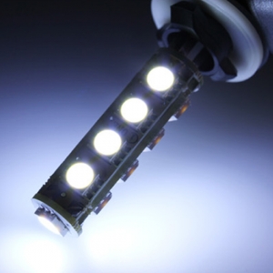

Сообщение spyonn » 09 мар 2010, 15:53
интересно если ксенон нельзя поставить то можно ли поставить диоды?думаю себе заказать вот такие лампы http://www.upgradecar.co.kr/mshop/m_mal ... _goid=7604

Сообщение YAN » 09 мар 2010, 15:56
Если написано Галоген,значит только галоген.Другие источники света быдут так же рассматриваться,как вне закона.ИМХО

Сообщение spyonn » 09 мар 2010, 16:00
уже заказал :D посмотрим что придет....очень интересно как они дорогу освещать будут.

spyonn писал(а):очень интересно как они дорогу освещать будут.
Это не в туманки ли?
