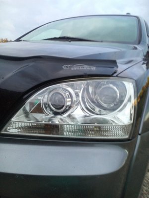

Всем привет. Как купил авто (2 года назад) поставил себе китайский ксенон и ездил счастливо отого что хоть было видно дорогу, в отличие от галогена. но слепил он нещадно, как не настраивай фары, все равно мигали. Потом пошла волна запрещения колхоза, ездил обратно с галогеном. Но сейчас вроде поутихло все. Я занимаюсь ретрофитом и вот руки дошли наконец до своих фар. Приобрел билинзы бош от мерседеса, купил лампы д2с и бленды,поставил моторчики корректора. Также были куплены фары депо по 2,5 тр. И вот что вышло.
свет мне понравился, освещает практически от морды авто, освещает всю правую обочину, свет имеет четкую галку. В перспективе поставлю автокорректор и омыватель фар. по поводу гаи- меня запрет почемуто не пугает, много народу ездит и ничего. В москве ато переделывают много и никто не жалуется. Посмотрим.

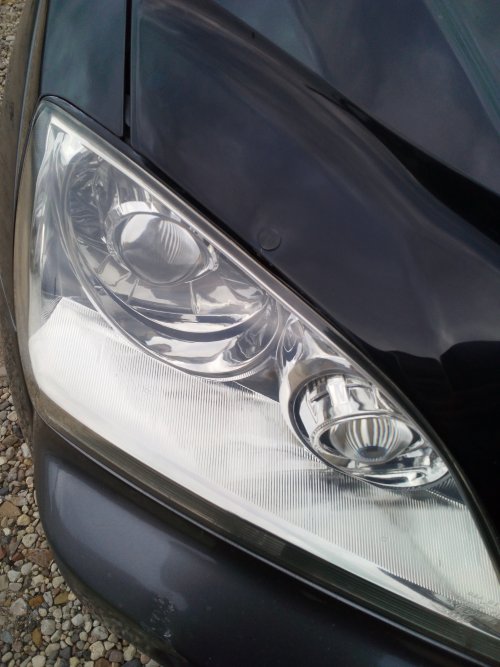

Коллеги,как фото выложить сюда? хочу свои фары показать,а не загружаеться,выбивает вот это( 413 Request Entity Too Large)или не доступна страница.

Re: Линзованный ксенон в дорестайл
Сообщение N4off » 25 сен 2015, 14:56
Может слишком большое фото? обычно выкладываю 800 на 600 через яндекс фотки.

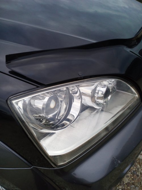

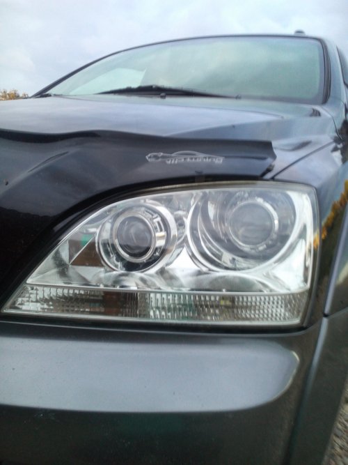

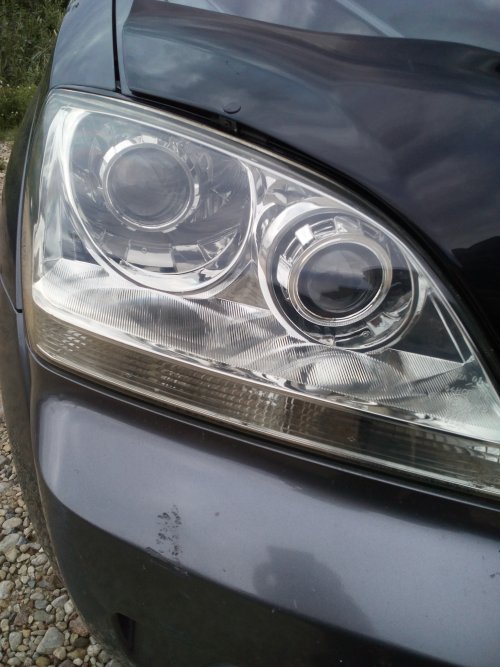

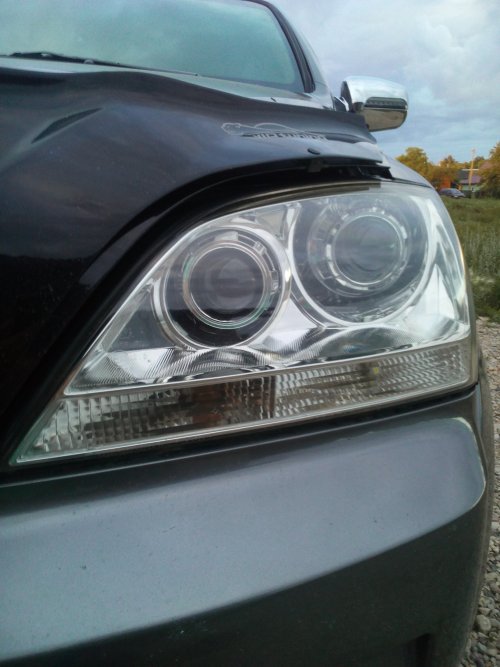

Сообщение олег д » 26 сен 2015, 10:46
Во загрузил,крайние линзы 3,0 дюймовые,внутри 2,5.
Сообщение олег д » 26 сен 2015, 16:56
Hadmin писал(а):Кстати, провода шторки имеют полярность?
Полярность хрен его знает,на шторах были один красный,второй черный и фишки от релюхи,что была в комплекте.
крайние да, 3 дюйма,только маски вверху надо подрезать было(невидно не чего даже в плотную если смотреть)
свет,да,просто огонь, даже не огонь,а огнище просто,получилось 4 ближних и 4 дальних,а внутренние через отдельный выключатель провел.
да лампы 4300К стоят, были сначало 5000К в 3 дюймовых слабовато свет был,переставил,сча бомба.
