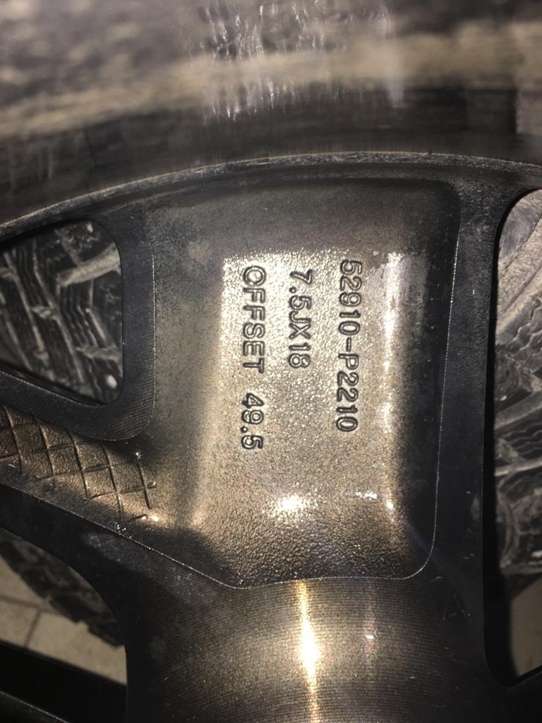

Сообщение Север29 » 10 янв 2021, 09:31
Ни кто не определился, какой вылет правильный? На некоторых сайтах указано 49,5, другие говорят 41.

Это предыдущее авто. Сейчас у нас 4 поколение, просто в разных каталогах разное пишут.

Сообщение Igor G » 20 янв 2021, 12:01
Фото диска с внутренней стороны.

Сообщение Север29 » 23 янв 2021, 22:03
Igor G
Спасибо!

7.5x19 PCD5x114.3 ET 49.5 DIA 67.1
