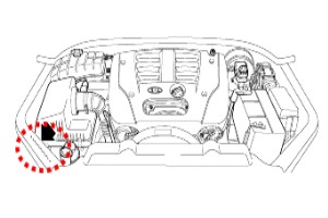

VIN (Vehicle Identification Number) - это Идентификационный номер Транспортного средства, который производители наносят, на раму или кузов транспортного средства, состоит из 17 буквенных и цифровых позиций. Из этой буквенно-цифровой комбинации можно узнать: в какой стране, какой компанией, на каком заводе был изготовлен автомобиль.

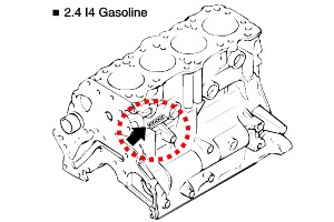

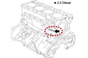

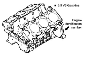

Engine identification number - Номер двигателя
2.5 дорестайл
2.5 дорестайл
2.5 рестайл
3.5 бензин
2.4 бензин

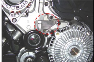

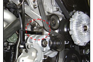

Фотки номера на двигателе, который ставят вместо стуканувшего (конец 2008-начало 2009).
Использованные ресурсы:
1) жена-трудочеловек (для советов) 1 чел.
2) зеркало жены-трудочеловека 1 шт.
3) фотоаппарат свекрови жены-трудочеловека 1 шт.
Фото №1: Открываем капот, смотрим на помпу.
Фото №2: берем зеркало и смотрим в районе помпы.
