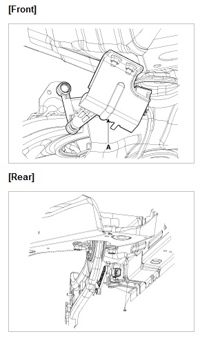

1. Проверить датчик на заднем левом рычаге на физические повреждения: обрыв тяги или провода, может открутился...
2. Прочитать хорошим сканером (не обычным ELM) ошибки по системе выравнивания света, возможно, надо сделать калибровку.

Если ксенон с автокорректором то датчик один, подсоединен к подвеске заднего левого колеса. Если ксенон адаптив, то датчика два, один подсоединен к подвеске заднего левого колеса, второй к подвеске переднего левого колеса.

Спасибо за инфу)) нашёл эти датчики и спереди и сзади есть...на понедельник записан к ОД.... посмотрим что скажут...
Добавлено через 1 день 17 часов 10 минут 20 секунд:
Всё настроили теперь светит прямо)) и косточку на заднем мосту бесплатно поменяли))
