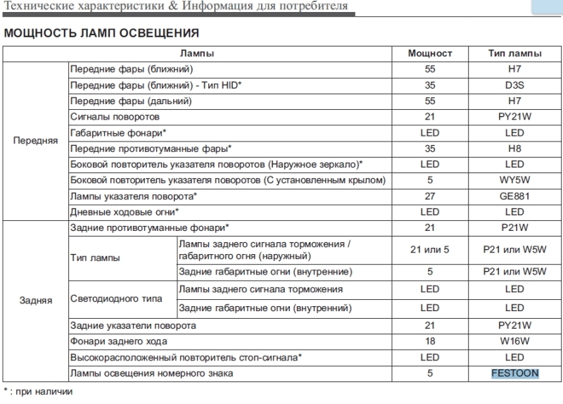

Лампы в ближнем и дальнем одни и те же? В ПТФ верх/низ тоже одинаковые? Кто уже менял лампы в ближнем/дальнем, ПТФ, какие ставили ? Делимся опытом!

Противотуманные разные: низ - Н8, верх- Н27. У меня низ ксенон. Ксенон подходит Н11, это только ксенон, лампа не подайдет.

Ближний и дальний - одинаковые, только имей ввиду, когда будешь менять, что в ближнем линза, соответственно нужны лампы для линзованных фар

ты не веришь мануалу? зачем его пишут, правда? :) Одни и те же, H7! ПТФ H8, поворотки GE881! Все написано! :wink:

а в мануале одинаковые разве?! :)

Talik писал(а):а в мануале одинаковые разве?!
А в мануале про верх вообще не говорится.

Соренто 2.4 писал(а):А в мануале про верх вообще не говорится.
А если чуть внимательней посмотреть? Или тип лампы GE881 просто так написан и я сам его придумал? ;)

Talik писал(а):Или тип лампы GE881 просто так написан
так это ж лампа указателя поворота, в поворотник " Желтенький" - я так думаю, потому что верх ПТФе Н27

Саш, ты удивляешь, гляжу в книгу и вижу фигу что ли?? :shock: Верхнее отделение в ПТФ и называется ЛАМПА УКАЗАТЕЛЯ ПОВОРОТА! А то ЧТО ты говоришь называется СИГНАЛЫ ПОВОРОТОВ - PY21W! Саш, ну повнимательней немного :) :wink:
И это, если до сих пор сомневаешься, то - менял самолично! Забей в яндексе, раз не веришь, похожа на желтенькие?! :)

Ну ладно убедил :oops: . А с другой стороны мы тут и есть что б поправлять и указывать куда смотреть :D .

КАк об этом можно узнать забив тупо в яндекс? Например тут? http://xenon-lampa.ru/galogenovye-lampy/tsokol-h7/
Тут якобы говорят что только Philips

Я тебе один вещь скажу, не в обиду остальным участникам форума, бери любую лампу Н7, встанет как родная! Филипки хороши кстати, мтф тож ниче, а белые, типа с синим напылением не бери, светить не будут, особенно на мокрой дороге. Да и галогена под галогеновые линзы... ну нет такого понятия :), есть или галоген или не галоген, вот :)
