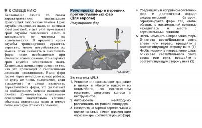

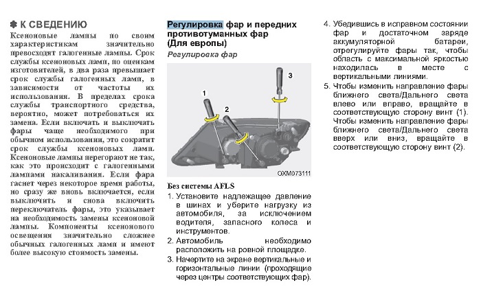

Может кто фото выложит где находятся винты регулировочные ближнего света?

:!: под номером 2 и 3. по идее у тебя не работает 2.
Добавлено через 2 минуты 43 секунды:
меня осенило, открыв крышку ближнего ты увидишь винты 200% и я думаю фару разбирать не придется :oops:

Судя по п.5 ближний и дальний регулируются одними винтами! Винт №1 находится ближе к крылу или винт №3? Про винт №3 ни чего не написано...

нет, ближний и дальний разными, думаю это кривой перевод инструкции, дальний регулируется только верх\низ, полагаю винт и 1 и 2 это верх\низ дальний\ближний, а винт 3 это лево\право ближнего, я регулировал давно, уже и не вспомню...но то, что они раздельные 100%.
