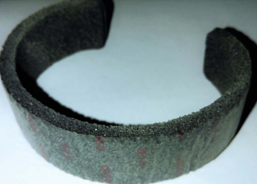

Удивило еще вот что - вынимаю фильтр салона, а на нем лежит какой то мягкий уплотнитель, причем как на фото лежит на ребре и немного свернуть в окружность. Материал уплотнителя как пористый войлок но с одной стороны вроде как пленочка тонкая как полиэтилен, видно что нанесена промышленном способом при изготовлении уплотнителя. Может знает кто откуда отвалился? Визуально не нашел места откуда мог отвалится такой уплотнитель. края ровные видно что не порван, следов клея нет. Может просто при сборке машины на заводе кусок уплотнителя остался а вынимать никто не стал?

Сообщение BrEd » 17 окт 2015, 12:08
sund писал(а):Похоже на фрагмент утеплителя. Шутка сборщиков.
Да наверно на сборке шутить то некогда, хотя смотрится явно как чужеродная деталь, хотя когда снимаешь крышку там подвижная шторка есть примерно похожа по размеру, может там где крепилась!?

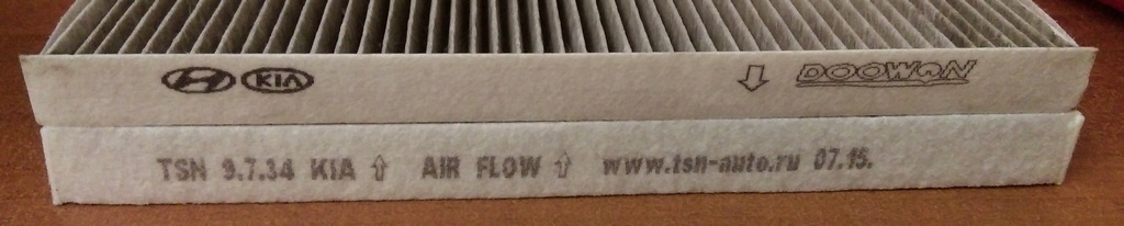

Сообщение BrEd » 01 ноя 2015, 13:07
Купил фильтр салона TSN, но он шире штатного на пару миллиметров и выше тоже на пару и не встает, пришлось обрезать.
После обрезки встал, но как то не камильфо, покупаешь девайс к своей машине, а он выполнен не в размер, больше такой фильтр брать не буду.
Сверху родной фильтр, снизу TSN

Сообщение Dima79 » 04 ноя 2015, 21:25
BrEd писал(а):Сегодня посмотрел фильтр салона, удивился что стоит только один фильтр, хотя место по высоте много и вошел бы еще один.
В Сорике классике так и было - 2 фильтра один над другим, но оба были в окантовке.
Это уплотнитль со шторки, которая на крышке салонного фильтра, плёночка - это двусторонний скотч, на него она была приклеена к внутренней поверхности шторки, чтобы относительно плотно закрывать отверстие и не хлопать при выключении климата кнопкой OFF
Добавлено через 21 минуту 46 секунд:
BrEd писал(а):И вообще это шторка предназначена для потока воздуха только из салона, наверно на выдув, если так то зачем тогда эта прокладка!?
при включении вентилятора, приличная часть воздуха на фильтр забирается через эту шторку из салона, при выключенном вентиляторе шторка закрывается, предотвращая попадание не фильтрованного воздуха с улицы в салон для этого и нужен уплотнитель .

Сообщение BrEd » 05 ноя 2015, 15:44
Dima79 писал(а):Это уплотнитль со шторки, которая на крышке салонного фильтра, плёночка - это двусторонний скотч, на него она была приклеена к внутренней поверхности шторки
А сфотать можно эту шторку? Чтоб глянуть как правильно уплотнитель приклеен.

Сообщение BrEd » 06 ноя 2015, 17:50
Dima79 писал(а):вот
Дим, большой тебе респект.
Действительно это у меня уплотнитель шторки отвалился.
Благо что не выкинул, пойду клеить.
