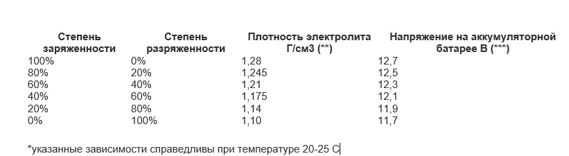

Смотрим табличку с сайта Варты.
Примечание. Если проверка производится при более низкой температуре, то необходимо делать поправку -0,01В/*С...
Вот и считай сам, какая напруга должна быть на твоем полностью заряженном аккумуляторе при температуре -25С: 12.25 В.
