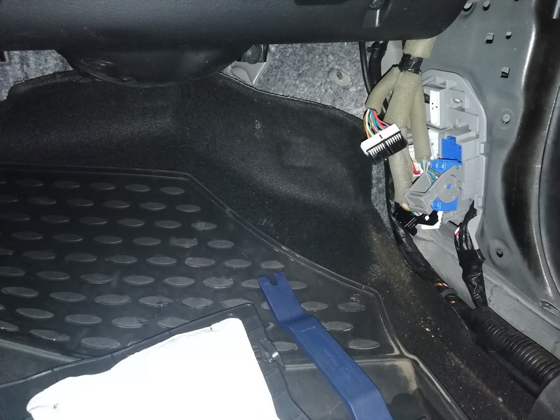

Похожие симптомы по есп, абс и стоп сигналам были у товарища с драйва. В результате нашли окисление контактов в разъеме из за попадания влаги. Разъем с правой стороны под торпедой.

соглашусь с предыдущим оратором, все замерзло )))
Алексей2019
ищи под нижним левым и правым краями лобаша подтеки воды, слева в аккурат льется на блок комфорта справа уже сказали выше... Если есть, смело дуй на переклейку.
