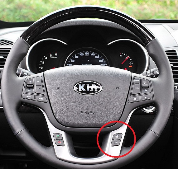

На руле (справа внизу) две кнопки. Одной кнопкой листаем, другой выбираем. Выбираем - настройки - пункт двери - и.т.д.

Если панель не супервижен, то никак - только с помощью дилера.

Спасибо! Кнопки такие есть, но только листают информацию - расход, расстояние до заправки и т.д. Вот незадача. Дилер, видимо, в этом статью доходов видит - в настройках... Вроде и комплектация предпоследняя, а такие мелочи - обидно, однако...

Это ты стрелкой листаешь.

Повыше кнопку не пробовал нажимать?Вован74 же объяснил верхней выбираешь,стрелкой листаешь.

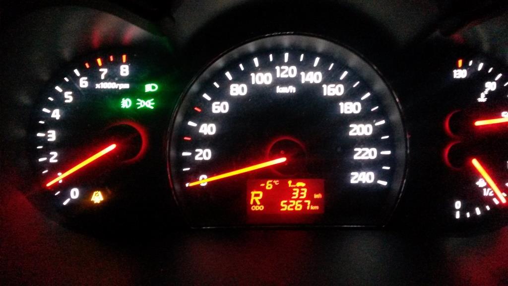

Сфотай приборку на заведённой.Понятно будет,что за панель.

Сообщение ak78rus » 21 фев 2018, 17:57
WWL5 писал(а):Сфотай приборку на заведённой.Понятно будет,что за панель.

Re: Как войти в ЖК-дисплей на панели приборов
Сообщение WWL5 » 21 фев 2018, 20:17
Теперь точно к дилеру.
