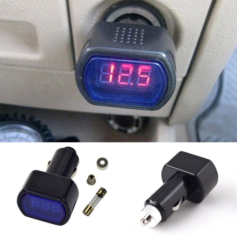

Сообщение Коптевский » 24 ноя 2018, 19:01
runner_Perm писал(а): А есть ли сейчас подобные цифровые приборы и как их поставить?
Я такой пользую, вроде не врёт.

Re: Высаживает АКБ в буквальный ) за двое суток
Сообщение Accent-58 » 25 ноя 2018, 17:50
он сильно врет
