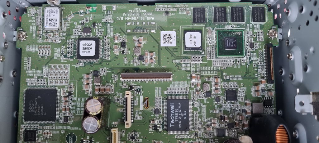

Сообщение maxxi » 12 июл 2022, 13:49
Motrex-official писал(а):Давай фотку лучше
maxxi
Сообщения: 8
Зарегистрирован: 08 янв 2017, 21:04
Откуда: Беларусь
Re: Штатное ГУ с навигацией (MTXT900XM)
Сообщение Motrex-official » 12 июл 2022, 14:11
Хмм... v2. В Виндовс выходит по экранному коду? А, писал же - не выходит.. Вряд ли память. Проц перекатать.

Сообщение Motrex-official » 13 июл 2022, 10:49
Ужас. Греть точечно феном не вывесив плату...

Сообщение Dacascos » 31 июл 2022, 00:19
На ГУ с новой версией платы появилась следующая проблема: сбилась калибровка тачскрина- при нажатии кнопок экрана либо ничего не происходит, либо наблюдается что-то вроде инверсии ( например на экране радио, при нажатии крайней правой кнопки переключения канала, нажимается крайняя левая кнопка), либо при нажатии на участок экрана, не содержащий кнопок, раздается звук нажатия кнопки и ничего не происходит.
Пробовал провести калибровку экрана- не получается, не могу нажать на первый центральный крестик, никакой реакции.
Нажимал кнопку сброса на ГУ, тоже не помогло.
Подскажите, что ещё можно сделать, помимо варианта выбросить в помойку.
Dacascos
Сообщения: 5
Зарегистрирован: 27 июн 2018, 17:03
Откуда: Электросталь
Доп. информация: Prestige
Сообщение Motrex-official » 01 авг 2022, 08:57
Да, собственно, похоже на стандарт - отвал процессора.
