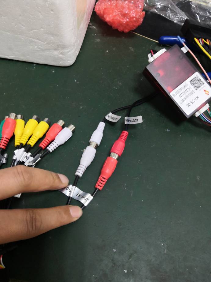

Устанавливали сами? Как там подключается звук к усилку? Смотрю на эти магнитолы и смущают меня тюльпаны на выходе звука. Там же SPDIF должен быть, если я не ошибаюсь.

FAngel Подключается Pin to Pin. Старую снял, новую воткнул. Никаких проблем. Только нужно брать ГУ исключительно под свою модель. Никаких универсальных ГУ не брать!

Вот тут что-то сомнения меня берут. Во многих материалах, что я пересмотрел, используется некий CAN BUS адаптер, к которому тюльпанами заводятся линейные выходы магнитолы, а уже от туда вылезает SPDIF. Но по моему это лажа, потом жалуются, что звук плохой... SPDIF должен торчать из самой магнитолы, c DSP. Поэтому и интересно, как это в Сarmedia KR 9275 - S10 реализовано?
ЗЫ: Еще вот разглядывая схему вопрос возник, а как "Navigation voice" разведен, он ведь тоже отдельно на усилок приходит =/ . Как вообще оповещения от навигатора слышны, как и раньше, из центрального динамика при приглушенном звуке?
Не, самому лениво и времени совершенно нет, работу работаю (радиоинженер-разработчик). :) По дороге домой оказался неплохой установочный сервис и мне за 20 минут и 3,5 тыр. поменяли ГУ.
Пока мастер ставил, я заметил, что тюльпаны он соединял. Но особого желания вникать у меня не было. Звук ОДНОЗНАЧНО у Кармедии лучше, чем у штатного ГУ.
FAngel писал(а):ЗЫ: Еще вот разглядывая схему вопрос возник, а как "Navigation voice" разведен, он ведь тоже отдельно на усилок приходит =/ . Как вообще оповещения от навигатора слышны, как и раньше, из центрального динамика при приглушенном звуке?
Да, причем баланс оповещений/основного звука настраивается. Нащщет тюльпаны/SPDIF - это лишь вопрос чей ЦАП будет использоваться.
FAngel писал(а):Во многих материалах, что я пересмотрел, используется некий CAN BUS адаптер, к которому тюльпанами заводятся линейные выходы магнитолы, а уже от туда вылезает SPDIF.
Какое отношение CAN имеет к звуку?. Адаптер просто согласует CAN шину авто с управляющими интерфейсами ГУ. Это вообще сторонняя коробочка в комплекте. К тому же, насколько я понял мастера, универсальная. Кармедия ее только программирует под себя и все.

my504 писал(а):Не, самому лениво и времени совершенно нет, работу работаю (радиоинженер-разработчик)... Пока мастер ставил, я заметил, что тюльпаны он соединял. Но особого желания вникать у меня не было.
Инженер должен вникать во все )
Вы же понимаете, что в цепочке преобразований ЦИФРА -> АНАЛОГ -> ЦИФРА -> АНАЛОГ явно есть что-то лишнее?
my504 писал(а):Нащщет тюльпаны/SPDIF - это лишь вопрос чей ЦАП будет использоваться.
А тут как ни крути, но ЦАП штатного усилителя мы никак не обойдем, аналогового входа у него нет (кроме "Navigation voice")
my504 писал(а):Какое отношение CAN имеет к звуку?. Адаптер просто согласует CAN шину авто с управляющими интерфейсами ГУ. Это вообще сторонняя коробочка в комплекте. К тому же, насколько я понял мастера, универсальная. Кармедия ее только программирует под себя и все.
В нормальной жизни CAN действительно к звуку не имеет никакого отношения, но когда за дело берутся китайские рукоблуды... )))
Китайский продавец уверяет, что подключение pin-to-pin
Вот китайский продавец тоже уверяет, что подключение pin-to-pin )))
А вот тут: https://www.drive2.ru/l/575703739621441896/ есть распиновка, где видно 2 аналоговых входа и SPDIF выход. Какой АЦП в этой черной коробочке "остается только догадываться", но не самый лучший IMHO.
Т.е. схема подключения вырисовывается такая: [DSP]=[ЦАП магнитолы]=[АЦП китайской черной коробочки]~[ЦАП штатного усилителя]
Меня она не устраивает, а вас, как "радиоинженера-разработчика"? )))

FAngel писал(а):Инженер должен вникать во все
Широко распространенное заблуждение. Когда то я от него тоже страдал.
У меня профиль работы к бортовому аудио (и вообще к аудио) не имеет никакого отношения - я разрабатываю DSP приемопередатчики "определенного назначения"... :)
Грузить себя тем, чем можно не грузить, а просто оценить результат, - это хорошая практика. Иначе времени на работу не останется от слова совсем.
ЗЫ. CAN коробочка в комплекте к упомянутой мной ранее Кармедией ПРАВИЛЬНАЯ. Та самая - бордовая, по вашей ссылке.
Еще раз. Мне фиолетово лишнее АЦ/ЦА преобразование, если результат на порядок лучше штатного ГУ. Кстати, допускаю, что собственно звук ГУ был соединен именно по SPDIF, а голосовые через обычные НЧ тюльпаны. Я сильно не всматривался. Коаксиала SPDIF из CAN коробки не торчало. Это точно. Значит она к основному звуковому тракту не причем. Допускаю, что это вспомогательный вход.
По результату.
Я в результате поимел идеальную конфигурацию. Интернет я транслирую на ГУ через точку доступа в своем смартфоне. Штатную симку ГУ не использую. Музыку снимаю с СД-карты, которая под центральной крышечкой на лице ГУ. Оба USB тоже пустые. Информация о включенных приложениях через CAN пробрасывается в центр дисплея-спидометра и меню по кнопке "набла" на руле стало немного длиннее. Экран у Кармедии, к слову, заметно больше чем у Мотрекса.
