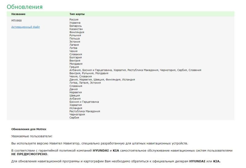

Интересные новости из личного кабинета...
Да и новые карты 2018.Q3 не совместимы с установленной программой. Что-то я не помню, чтобы у нас 9.10.хх стояло...
