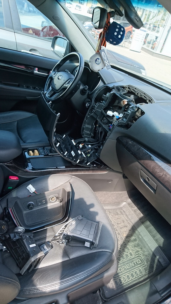

По наводке форумчанина rsch отремонтировал в Москве. Начало ремонта 11.10, а в 11.35 уже все установлено и работает :Yahoo!:
По стоимости и подробностям в личку. Не прогрев 8) . Гарантия мастера имеется :!:
