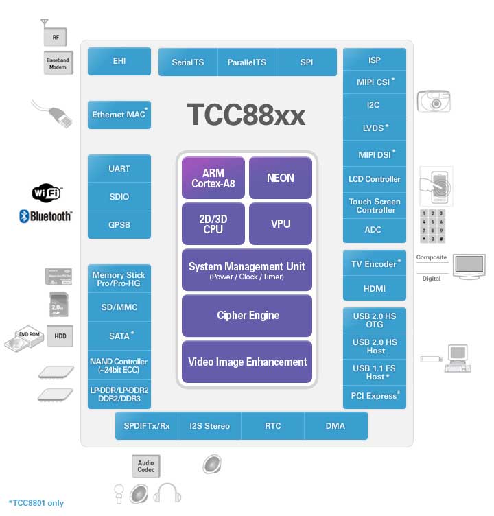

Re: Штатная навигация в Sorento 2013MY (MTXT900XM)
Сообщение tormoz » 28 июл 2015, 20:13
kulak писал(а):Антон, MCU на каком проце?
Я не понимаю вопрос !!!
Процессор Telechips 8803 построен на ядре Cortex A8, плюс обвязка периферией.
Что ты хочешь в нем ковырять ???? :)
Сообщение kulak » 28 июл 2015, 20:23
это его структурная связка?
Добавлено через 3 минуты 50 секунд:
это его связка устройств или твоя догадка?
просто все ГуУ построены по принципу блок с процессором с микропрограммой ,блок или материнская плата с процом работающим с ОС,ТВ БТ и всякая хрень
так вот блок с микропрограммой,так называемый MCU, отвечает за согласование всех внешних устройст и является инициализатором аудио и видио потока
Сообщение tormoz » 28 июл 2015, 20:27
kulak писал(а):это его связка устройств или твоя догадка?
Это картинка с официального сайта Telechips.
Вот тебе ссылка на спецификацию по камню http://image.tianjimedia.com/uploadImag ... 737OWD.pdf
Я не понимаю цели всех этих вопросов. Что именно преследуется ??

Сообщение kulak » 28 июл 2015, 20:30
связка-обвязка
Добавлено через 32 секунды:
где у него порт OTG?
Сообщение tormoz » 28 июл 2015, 20:37
kulak писал(а):где у него порт OTG?
Как где ?? Рядом с прикуривателем выведен.
