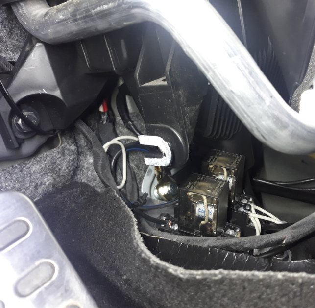

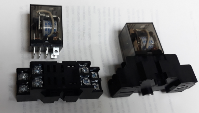

Установка второй батареи даст уверенность в завтрашнем дне! :Yahoo!: А если серьёзно, то на всех предыдущих машинах стояли по две батареи и котёл мог молотить по два часа без проблем. Здесь же, в первую зиму в -20 высосал батарею так, что не смог завестись. Вот и встал вопрос установки второй батареи. Решено - сделано! Всё по уму и как положено. Подробно про установки второй батареи, если кому интересно, писал на "Драйве" ( ссылка есть выше). Но проблема осталась, пока в этом году не наткнулся на тему эл.тэна. В итоге предположил, что при включении котлом климат контроля, вместе с ним включался и тэн. Сегодня с утра было +3 пошёл в гараж проверить свои предположения. Подключил к тэну мультиметр и запустил Эбершпехер.Через 5-6 минут включился климат контроль, включился вентилятор салонной печки, И... конечно же тэн. Если бы я изначально знал о его существовании, то не ломал бы голову - что здесь не так?!? Вторую АКБ поставил бы всё равно. Ну а сейчас осталось дождаться морозов и проверить по полному циклу, ну или хотя бы погонять котёл 30 минут. Потому как сейчас включился только один контур тэна, а там их два. Нужно понять алгоритм работы обоих контуров, что бы знать какое реле ставить на один или на два контура. Ну а дальше всё просто, взять синал с управляющего провода и отправить его на силовое реле. Пишу так подробно на случай, если вдруг кому пригодится.
На всякий случай поставил два реле. По одному на каждый контур. В итоге получилось следующее. После запуска ППП, через пять-шесть минут включается климат контроль на прогрев салона, и автоматически отключаются оба тэна, дабы зря не сажать аккумулятор. После того как отопитель отработает своё (у меня установлено на 30 минут) или его отключить вручную, автоматически подключаются тэны. Вот и решена проблема с разрядом АКБ. После всего проделанного делаем вывод, что вторую АКБ можно и не ставить. Но..., если вы собираетесь покататься на машинке лет пять и более, если у вас есть в запасе тысяч пятнадцать, есть руки и желание этими руками что-то сделать - советую. Тем более, что у реле развязки аккумов есть возможность их запараллелить. Спасибо всем и удачи!
Вот они и на своём месте
Реле с колодками
