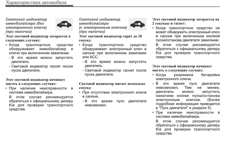

Чо их читать? Я так понимаю мануал открывать тут для многих вообще не вариант?
Поменяй батарейку в ключе, для начала...
