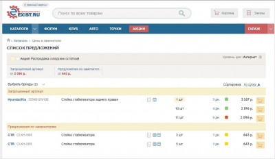

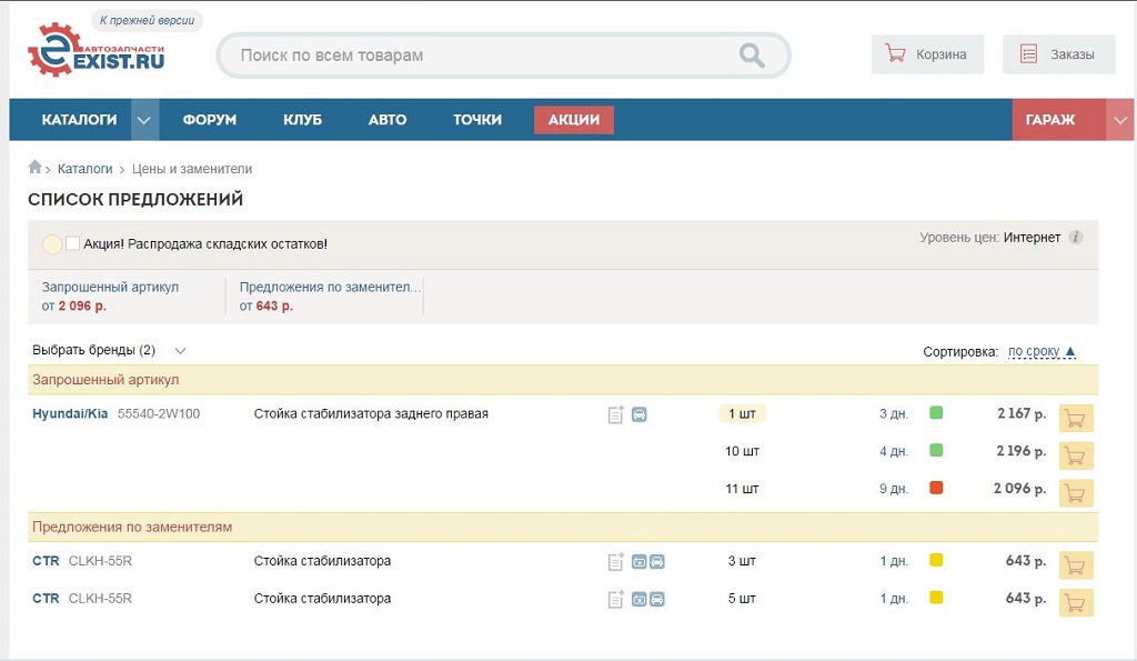

Сообщение Андрей.л » 02 июн 2016, 13:26
Ставил 2 года назад Hyundai/Kia 54830-2W000 Стойка стабилизатора переднего оригинал, стоит до сих пор, все нормально. А задние кто какие ставил, как ходят? Одну пора менять, 45 ткм прошла. Что скажете на предложения Экзиста? Получается у нас задние стойки не одинаковые, а правая и левая?

Re: Стойка стабилизатора передняя
Сообщение proksimus11 » 08 июн 2016, 20:52
Ставь STR да задние разные(левая и правая) менял позавчера пробег 31700 застучала левая заменил обе :)
