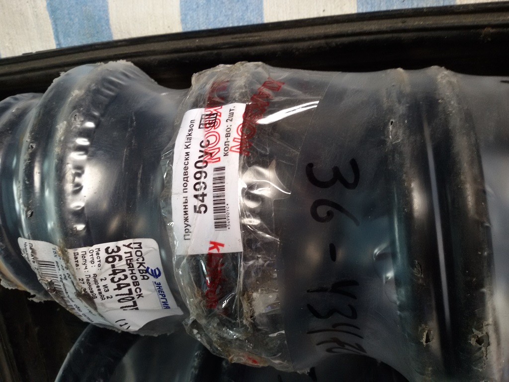

Сообщение Андрей.л » 30 мар 2019, 13:43
Alex20203 писал(а):пружины от ix55, которые они перепутали?
Покупал напрямую у производителя с доставкой ТК. Как проверить, они или нет...?
Добавлено через 59 секунд:
вот
Андрей.л
Сообщения: 783
Зарегистрирован: 26 апр 2013, 16:05
Откуда: Ульяновск
Благодарил (а): 135 раз.
Поблагодарили: 24 раз.
Доп. информация: кореец, "белый перламутр", Limited Speсial, панорама, кожа, 19", TPMS, контроль разметки и слепых зон, ГУ Навител
Re: Пружины "Клаксон" для Соренто ХМ F/L
Сообщение mikhail59 » 30 мар 2019, 14:58
Андрей.л писал(а): Как проверить, они или нет.
Судя по отзывам кому как повезёт, метал скорее в разных партиях разный.
Сообщение Андрей.л » 30 мар 2019, 18:43
mikhail59
Да, как здесь и пишут, стабильность качества Клаксона (или упаковки) оставляет желать лучшего... Наверное мне не повезло и пружины действительно не от Сорика, т.к. полгода как установил - и 50-50.5 сзади (без груза и при 20 л в баке), а ездил почти все это время с грузом 110 кг в багажнике и на полном баке - и не просели
