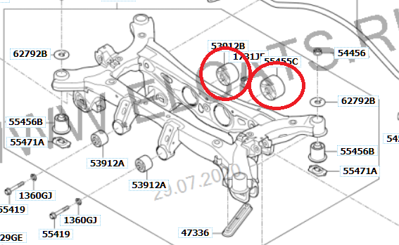

Есть ли, кто менял оба задних сайлентблока заднего редуктора?
На драйве есть одна запись, но про передние сайлентблоки заднего редуктора - они и с виду одинаковые, и по каталогу одинаковые.
А вот задние с виду одинаковые, но по каталогу разные
правый - 21772-2W000
левый - 55448-2B100
Левый дешевле и аналогов больше.
Мне нужно заменить правый. Встанет левый на место правого?
Добавлено через 5 часов 31 минуту 21 секунду:
Чет туплю, разные же они. Внешний диаметр почти на сантиметр отличается. Правый меньше... и дороже

уверен что эти, обычно рвутся 53912А

Да, много вижу в интернете про замену передних, а у меня вот задний правый. На шестом году эксплуатации.
Добавлено через 1 минуту 4 секунды:
Пробег кстати ни о чем, 95 тысяч км.
Добавлено через 5 минут 23 секунды:
Заказал вот это
Sat
ST-21772-2W000
Сайлентблок заднего редуктора задний HYUNDAI TUCSON 15-/SANTA FE 12-/KIA SPORTAGE 15- /SORENTO 12-

Он просто порван, на подъемнике при очередном ТО обсматривал и увидел. Отверткой потыкал, чтобы убедиться ,что порван.
Стуки есть при ускорении с вывернутым рулем, но там и полный привод уже на подходе, не факт, что сайлентблок стучит.

Мне меняли передние сайлентблоки, один был порван, второй на подходе, заказывал и передние и задние, задние сказали что целые поэтому менять не стали.
