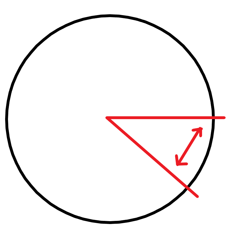

Заметил хороший такой Люфт в коробке. То есть если вывесить машину на подъемнике, покрутить колеса, тот свободны Люфт значительный. Что делать? Снова разбирать? Из-за чего там может быть Люфт? Он явно не в редукторе, именно в коробке..
