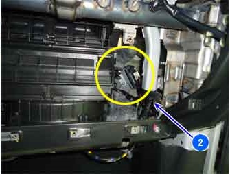

Может кто точно знает, где он на FL находится и как добраться?

Вроде идет отдельным блоком, есть подозрение, что за левой обшивкой багажника стоит, но не хочется просто так разбирать.

это видел, в том то и дело - нету его там! всё облазил, даже обшивку возле ноги водителя снял, нету.

По каталогу, он похоже рядом с мозгами АКПП, возле ручки откр. капота https://clck.ru/D2HQt , отпишись если найдёшь.

нету его там, снимал я ручку, снимал накладку боковую, все мозги есть :) - коробки, усилителя, адаптивных фар, а 4WD там нету...
блин, похоже и сзади не факт, что есть, судя по этой фотке
Добавлено через 40 минут 23 секунды:
а на этой фотке справа вверху чёрная коробка - похоже он?

На дорестайле Тема: Блок управления полным приводом
На наших уточню завтра, как до дома доберусь.
Добавлено через 15 часов 44 минуты 9 секунд:
Посмотрел, находиться там же за бардачком, справа от вентилятора печки.

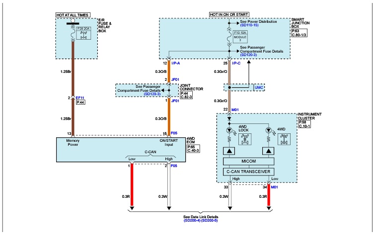

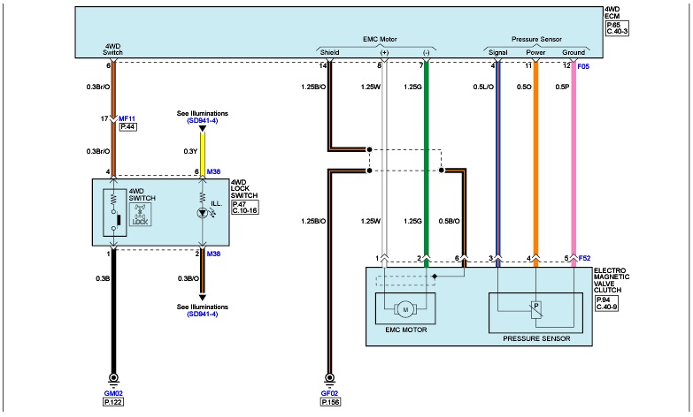

Схема:

Нашел, не совсем там, но в районе бардачка.. ну и засунули кореяки его..
ECU 4WD 954473B400
https://photos.app.goo.gl/S9tpO2AdEsw41voA3
Снять бардачек, открутить щиток под бардачком (два самореза), снять накладку порога, снять боковую накладку у правой ноги пассажира, смотреть снизу при хорошем свете, добраться до разъема не сложно... Кстати сделал себе отключаемый кнопкой полный привод...

Dima79 , а если свободной группой контактов мощного выключателя переводить напряжение для двигателя на какое-нибудь мощное сопротивление , то ошибки не будет , а переключатся можно будет прямо на ходу .
Правда для этого нужно , что бы второй провод двигателя был на массу .

Поставил вторую кнопку П/П-700р., левее основной (Дима номер выкладывал), от неё плюс на пятиконтактное/нормально замкнутое реле, кнопку нажали, она с фиксацией, плюс пошёл на катушку реле-провод питания муфты разомкнулся , я размыкаю минус (без разницы), позже поставлю светодиод в кнопку, место есть, хотя и так видно что она нажата и значок отказа П/П горит.

Вот бы управляющий провод найти , что бы силовую цепь не трогать .

Нашел писал(а):Вот бы управляющий провод найти , что бы силовую цепь не трогать .
нет никаких проводов управляющих :) как только мы вмешиваемся в ЭБУ ПП - вылазят ошибки, отключается ЕСП...
это уже надо перепрошивать ЭБУ ПП или двигателя, в принципе, для тех, кто правит дампы, делает сам чипы, имеет спец. оборудование, это сделать можно.
