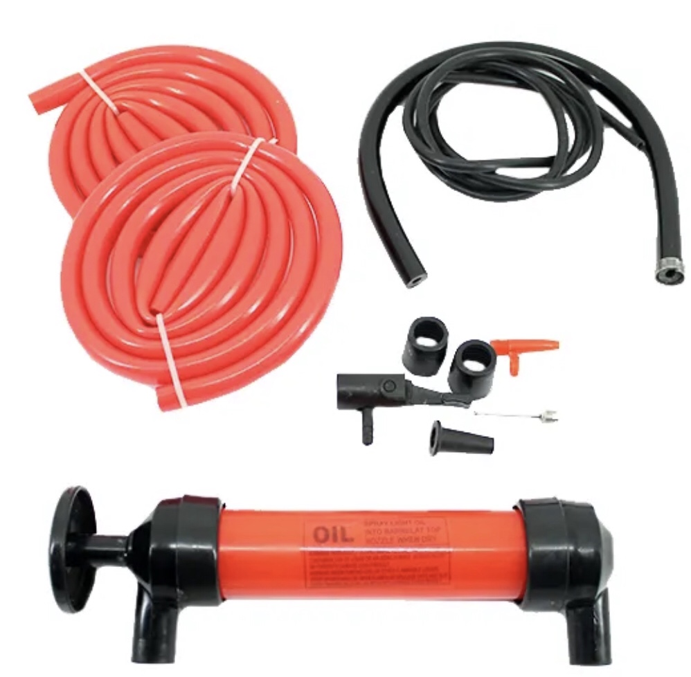

Такой насос на Озоне брал,( а первый для снегохода еще на Али, там тоже , на снеже, любители конструировать все через «одно место» заливать и сливать, а на Ниве так без него вообще никуда, ) таким
закачиваю , им же топливный фильтр крайний раз прокачивал , трубки как раз подходят, для закачки- откачки в комплекте еще тонкий шланг идет

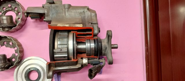

Сообщение Д. Фримен » 08 апр 2025, 09:50
Делал 5.04.25 в Авторимейке профилактику ПП , заменил жижу в раздатке , заднем редукторе и муфте.
1. При покупке , еще в салоне, заказал сделать профилактику ПП .
По прошествии 6 лет и 47т.км, состояние шлицов = идеальное. Синяя смазка в наличии.
Т.е. года три еще можно было смело туда не заглядывать :D
(По говнам, бродам и т.п. не езжу)
2. масло из раздатки и заднего редуктора слилось чистое.
3. А вот в муфте масло было грязное .
Весьма грязное. Муфту сняли разобрали все промыли, протерли.
нюанс: ПЕРЕД ОТКРУЧИВАНИЕМ ЗАЛИВНОЙ ПРОБКИ, корпус вокруг нее грели газовой горелкой.
Говорят , что при использовании *грубой силы* при откручивании , корпуса часто лопаются.
4. Предложили в обмен моей штатной корзины поставить проваренную (3т.р. цена вопроса при обмене) .
Сварной шов на штатной , между фланцем и собственно корзиной, в самом деле доверия не внушает .
Он конечно аккуратненький , но толщиной в пределах 1 мм. На глаз.)))
Поставил проваренную. :D
Масло в муфту заливают MOTUL MULTI DCTF
Задал вопрос, почему НЕ Декстрон? :(
Ответ--"опыт сын ошибок трудных" , утверждают , что на декстроне муфта начинает пинаться.
