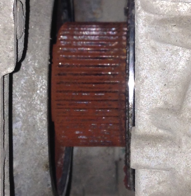

Сегодня сделал профилактику ПП. Соренто 2015 г.в. Пробег 55.000 км. Все ржавое, масла нет. Теперь душа спокойна.

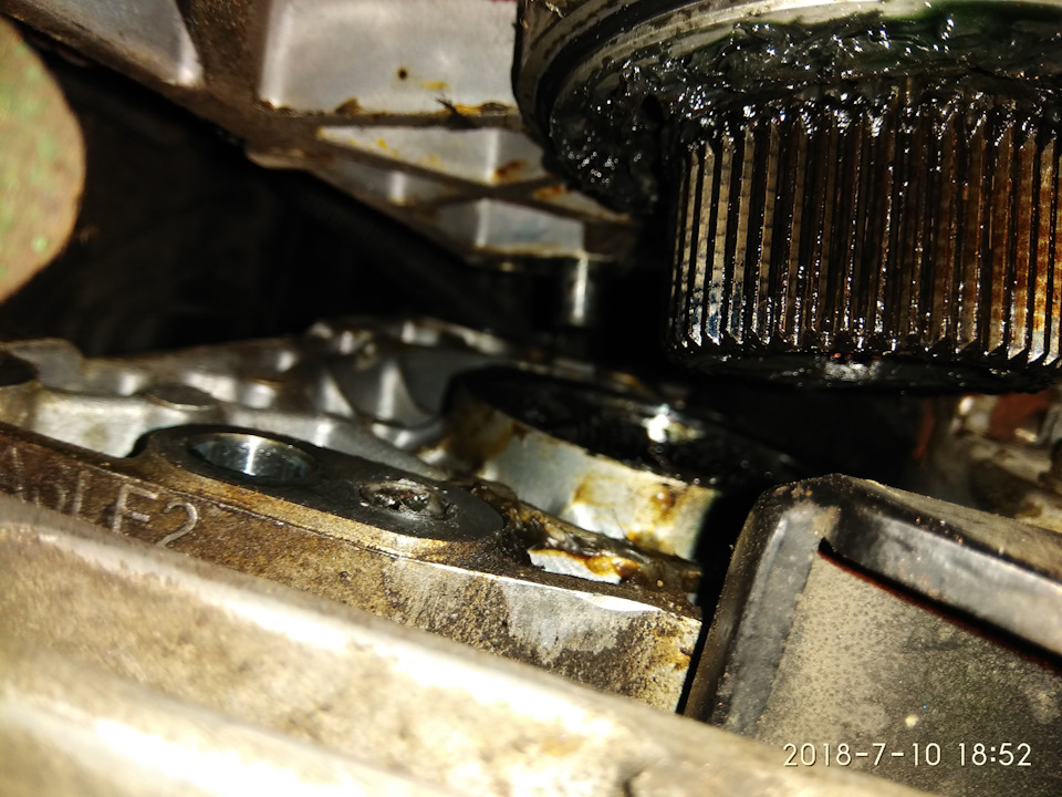

делай побыстрее и даже не сомневайся
во вложении мое шлицевое при своевременном набивании хорошей смазки через 80 тыс. пробега - ни малейшего намека на износ!

Сообщение Пилот410 » 07 дек 2018, 20:11
Чудес не бывает, ни какой смазки. Шлицы пока целые , промыл , смазал. Летом неизбежен следующий этап - полная разборка с заменой пыльников, сальников.

Re: Профилактика неисправностей полного привода
Сообщение bright959 » 07 дек 2018, 22:48
Пилот410 писал(а):Чудес не бывает, ни какой смазки. Шлицы пока целые , промыл , смазал
А какой пробег при такой ржавчине?
Сообщение Пилот410 » 10 дек 2018, 17:21
В апреле 19-го будет 5 лет эксплуатации . Пробег сейчас 65 т
Для профилактики достаточно сдвинуть раздатку.Для откручивания кардана удобно катнуть машину слегка туда сюда , если не на подъёмнике , для удобства доступа ,( снимать его не надо , только отодвинуть , чтобы не мешал и дал сдвинуть, (каламбур) ) ,так что в нейтрали N. Делать , а не бухать по выходным.

Сообщение Dima79 » 11 дек 2018, 12:30
bright959
на таком пробеге для начала можно только открутить болты раздатки и немного отодвинуть ее, посмотреть есть ли смазка, перед этим промвал хорошо вытереть и смазать, т. к. по нему будут скользить сальники, заодно смажутся, в образовавшуюся между акпп и раздаткой щель длинной шлицевой отверткой насовать сколько получится смазки, у меня грамм 100 точно влазило, можно и кастрол, если не паленка...
