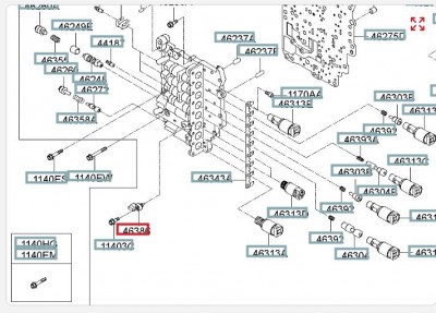

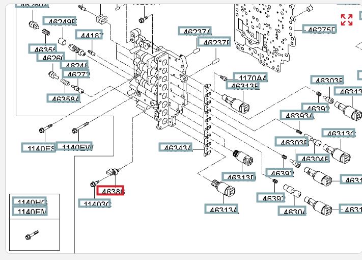

Ramb
Ром,слушай,а где этот датчик находится?Не могу на схеме найти.
WWL5
Сообщения: 6589
Откуда: Балашиха
Благодарил (а): 126 раз.
Поблагодарили: 301 раз.
Доп. информация: Чёрный люкс
Re: Толчки при переключении на пониженную передачу
Сообщение Ramb » 02 авг 2019, 13:06
WWL5
когда датчик выходит из строя это очень легко проверить через сканер, он будет показывать не правильную температуру масла
номер 46386-3B000, он находится на гидроблоке
