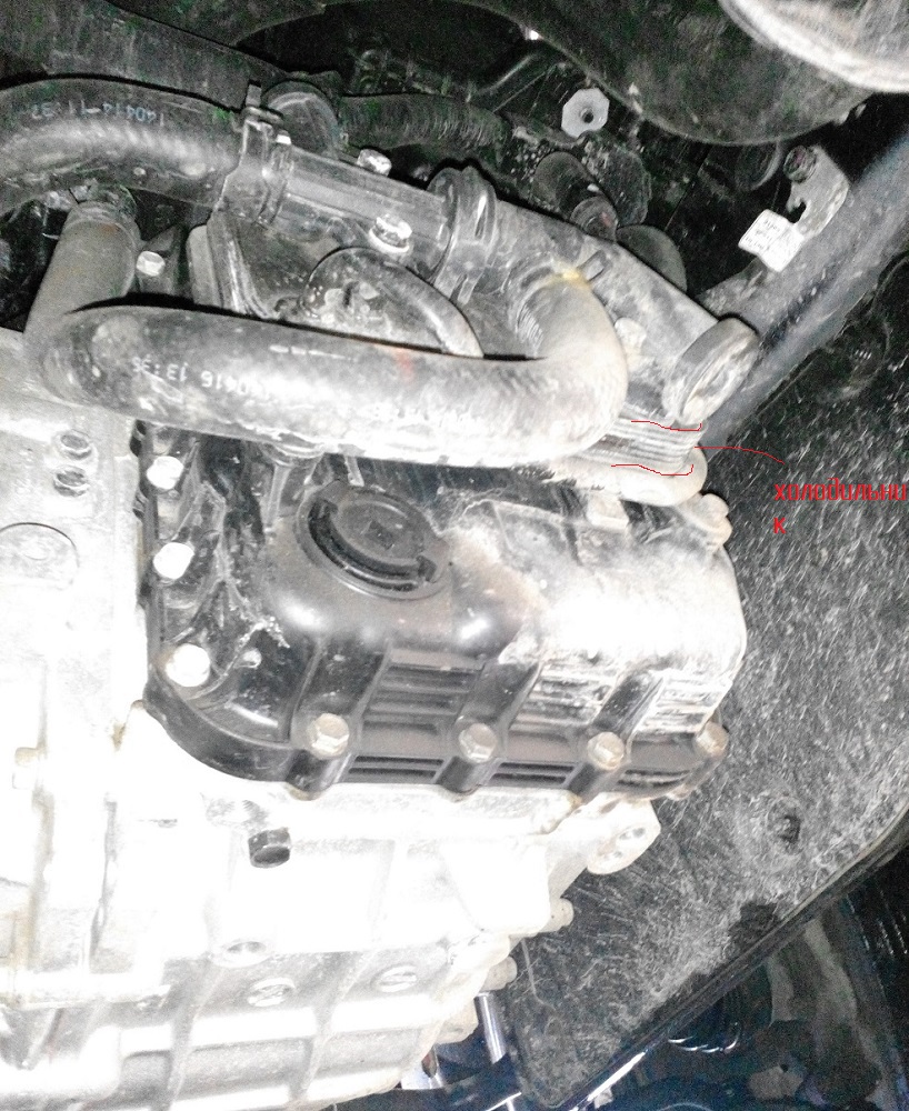

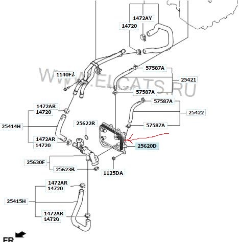

Сообщение Кол » 16 мар 2016, 21:47
У меня точно нет встроенной секции и др..., есть только масло охладитель но он прикреплён к АКПП и все.
схема

Re: Система охлаждения АКПП
Сообщение Ramb » 16 мар 2016, 21:56
Dima79
есть разные модификации... есть и встроенный и внешний радиатор...

Сообщение Кол » 16 мар 2016, 22:01
Да, Глянул в "экзист" для дизеля похоже охладитель встроен в радиатор
Сообщение Ramb » 17 мар 2016, 20:16
Кол
ты скажи к чкму у тебя подключены выхода масла от коробки... а лучше с фотой... или вин кинь
