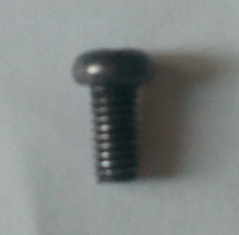

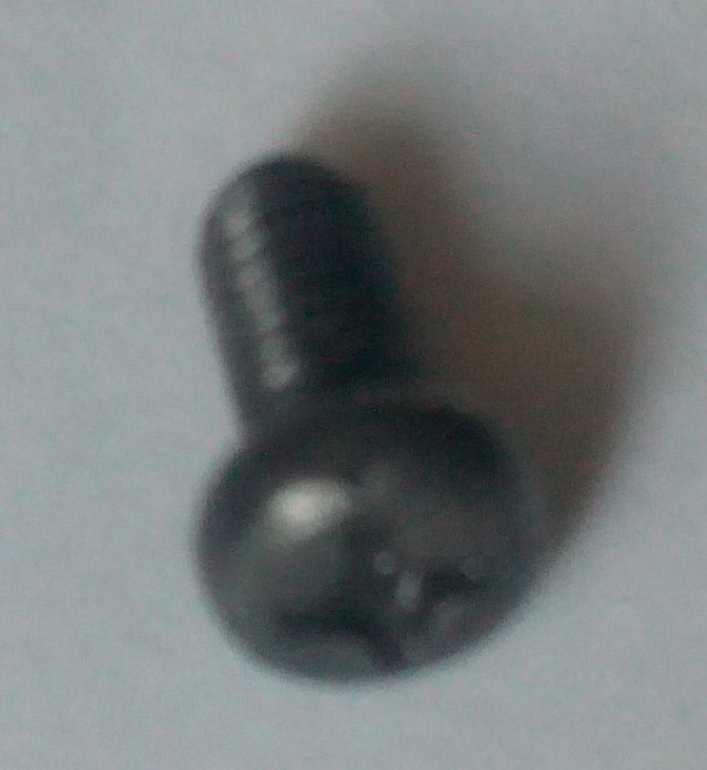

Сегодня решил поменять масло в раздатке и заднем дифференциале, я второй хозяин авто, не знаю менялось ли там масло или нет. Загнал в бокс замены масел сижу жду когда мастер поменяет, и тут он вылезает с болтом на котором магнит с раздатки и показывает на магните прилип винтик длинной 12мм толщина резьбовой части 3.2-3.5 мм. под крест. Вот теперь вопрос что-то там в раздатке раскрутилось, или он не от туда но каким-то чудным образом туда попал. Так вроде косяков никаких не замечал не гремит не шуршит.

хто кого? заменьщик масла проверенный, уже много лет на своих авто у него масла меняю, он других видов ремонта не делает только расходники и масла меняет. больше интересует вопрос есть ли в раздатке подобные винты - если нет то можно спать спокойно, а вот если присутствуют то как-бы это потом боком не вылезло.

думаю что это винт не из раздатки - иначе в паре с винтом на магните присутствовала бы и шайба.
