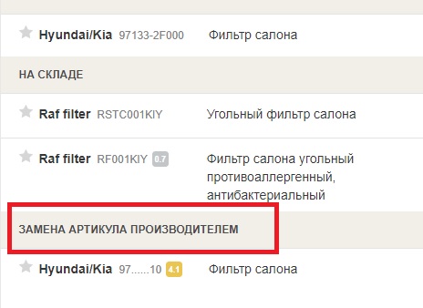

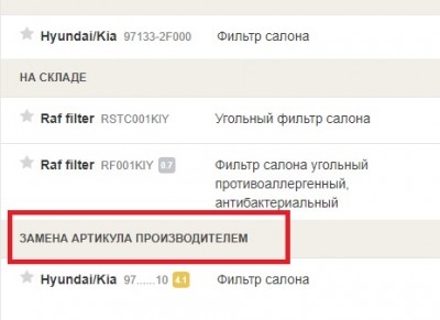

По салонному на бензин вроде идёт 97133 2F010 а на Дизель идёт 97133 2F000 !!! Так что думаю различия есть.

Сообщение Talik » 16 мар 2020, 17:10
magulis писал(а):думаю различия есть
конечно есть, вот в этом:
