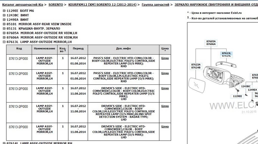

Сообщение strateg510 » 28 окт 2016, 21:30
парни. подскажите номер в экзист повторителя поворота (левого, тот что в зеркале заднего вида установлен). чего то не найду (или плохо ищу...?).

Сообщение sboss » 31 окт 2016, 12:46
вроде он, если только с годом не ошибся

Сообщение AAV77 » 11 янв 2017, 12:35
876232P000 - Правый повторитель поворота.
876132P000 - Левый повторитель поворота.
Отдельно стёкла не продают, только узел в сборе.
