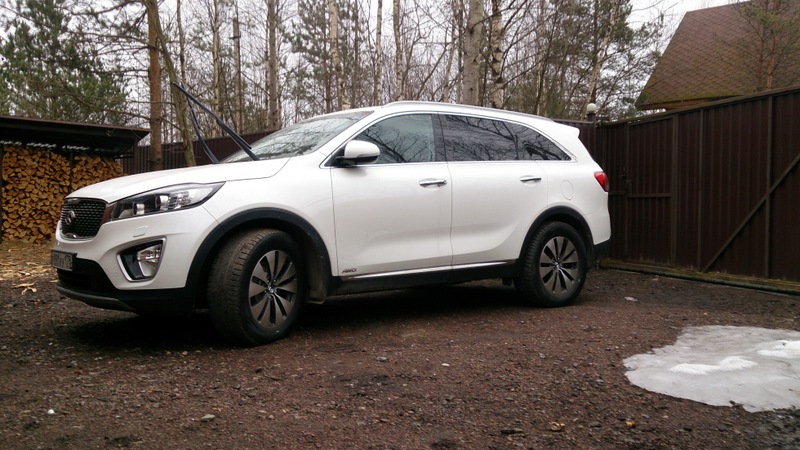

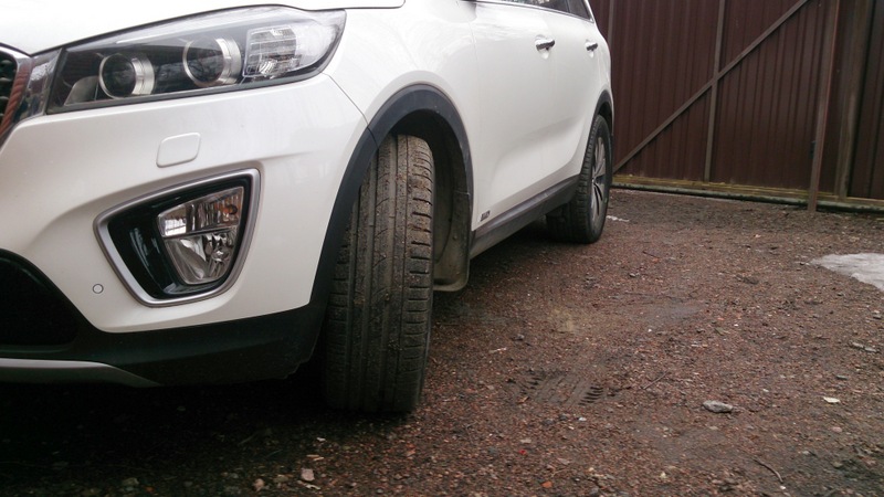

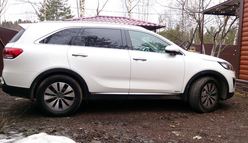

езжу неделю на 255/60R18 Nokian Black SUV, диски KI65 MG 7.5Jx18 5/114.3 ET 46 DIA 67.1 - нигде не цепляет, на фриле резина такой размерности слегка касалась локеров в крайних положениях руля. Сравнивать с зимой 235/65R17 бессмысленно, помимо размерности там и функционал разный..
Тем не менее - клиренс увеличился на смешные 12мм - но уже заметно, по ямам, колдобинам, стыкам, рельсам проходит с меньшей нагрузкой на 5-ю точку, лучше рулится, да и само движение как то монолитнее, что ли..

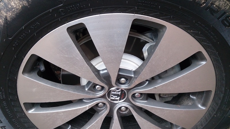

Заодно при смене колес покрасил тормозные диски - торцевая часть, нутро диска, ступичная часть довольно быстро становятся безобразно ржавыми.. На фрил последний раз ставил оцинкованные диски, там этой ерундой заниматься было уже не нужно..
