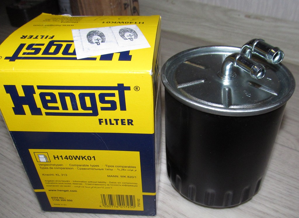

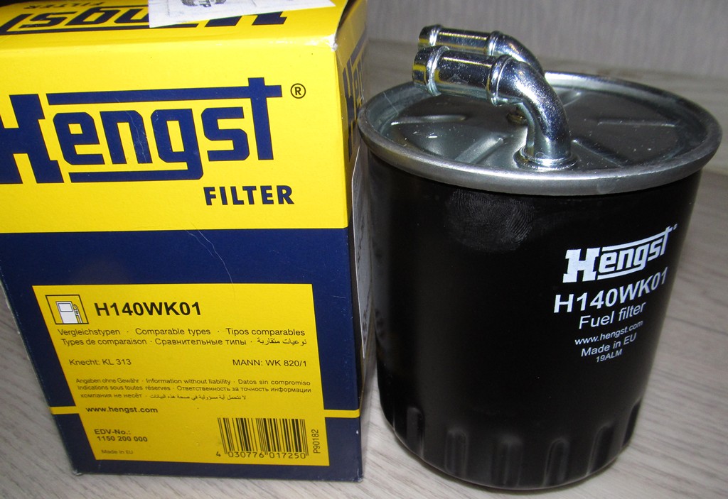

Фильтр топливный HENGST FILTER H140WK01 = 624 руб
Завтра буду колхозить :)

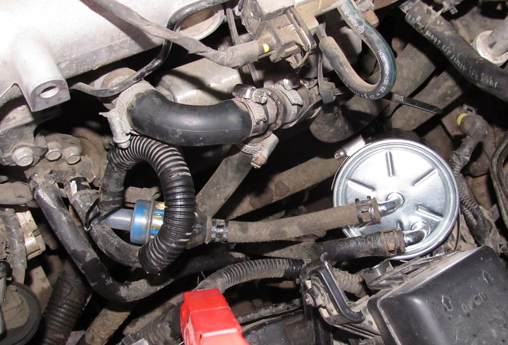

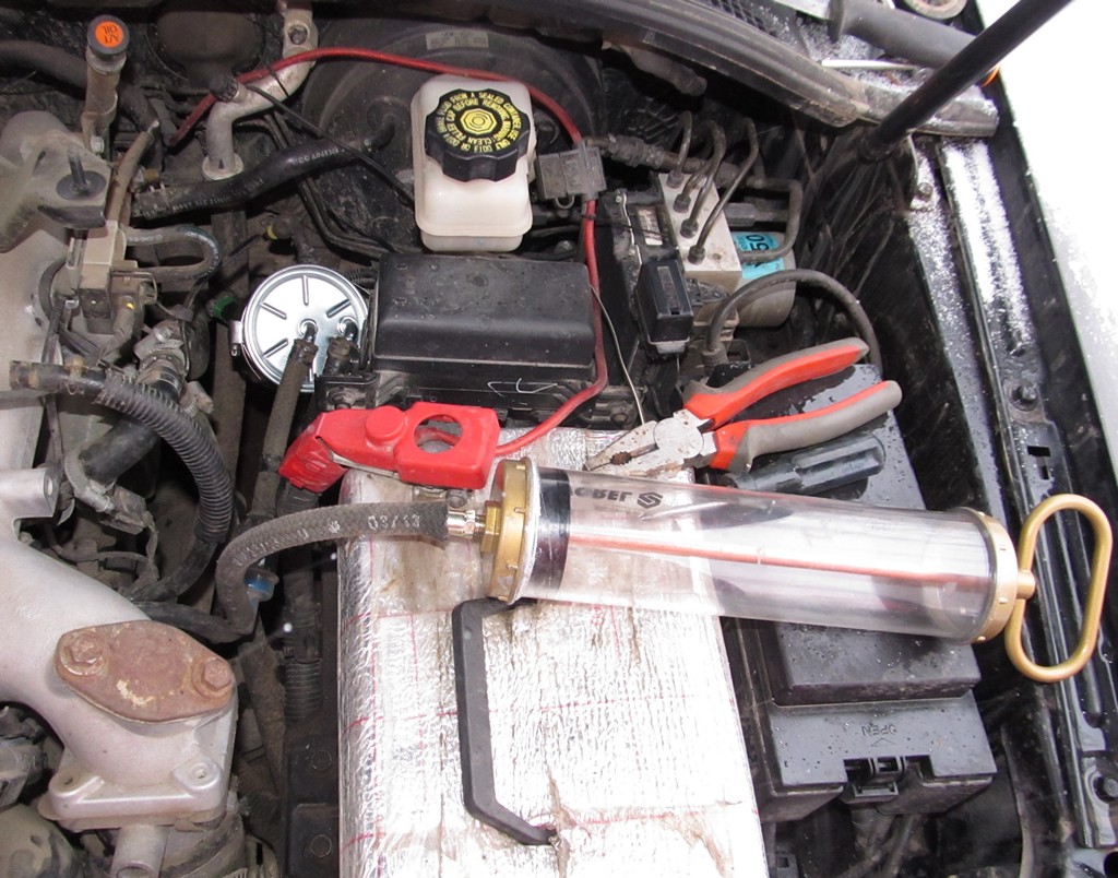

Добавлено через 21 час 29 минут 14 секунд:
Прокачка зачётно получилась шприцем
2 отсоса и солярка хлынула
Пока как-то так
Диаметр шлангов как раз под данный фильтр
10 мм - до
8 мм - после
Надо теперь крепёж сделать нормальный под фильтр

А смысл колхоза в экономии на стандартном фильтре?
runner_Perm
Сообщения: 3425
Откуда: Пермь
Благодарил (а): 76 раз.
Поблагодарили: 91 раз.
Имя: Стас
Re: Дневник - Sorento II, 2008, 2,5 D Gubkin'a
Сообщение Gubkin » 16 янв 2016, 09:22
нет, финансовый вопрос не главный
главная цель - исключить подсосы воздуха
раз в год напрягает ошибка 0087 - низкое давление
да и приятно поставить за 600 руб нормальный фильтр где бумага точно 2-5 мкм
оригинал 1500 стоит
