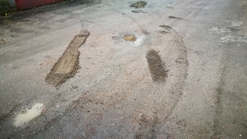

Выезжал из гаража, выехал задом, дал газку и... мать, рвет, трещит. Вышел смотреть. Заклинило правое заднее колесо. Спасибо, машина внесла коррективы в планы дня, поздравила с ДР как могла.
Ну хоть не во время движения.
клин заднего правого
Четко видно, как сопротивлялось правое колесо и как тащило левое.
Причина банальна - облетели колодки ручника. Вытряхнул их из диска, пока не пользуюсь ручником и в процессе заказа новых.

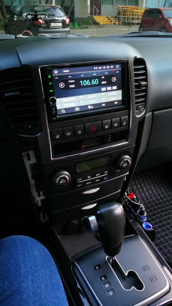

Поставил магнитолу на андроиде. Брал тут:
https://ru.aliexpress.com/item/MARUBOX-706PX5-2-Din-Octa/32887976546.html?spm=a2g0s.9042311.0.0.7aa533edHzz5zY
Русскоязычный саппорт, высылают посылку из Владивостока (это плюс, при возврате товара отсылаем туда же за внятные деньги и сроки).
Особых сюрпризов не было. НО! Проверьте и перепроверьте расположение пинов и соответствие их нашим проводам в оригинальной колодке! Подключал через переходник HY-02 INTRO, т.к. резать ничего не хотел и поэтому образовалась определенная чехарда. Сразу не разобрался, ругался с продавцом, но в итоге все было нормально.
Вывел кнопку прерывания массы, идущей на магнитолу, в район педалей, типа перестраховался от разряда аккума магнитолой при длительных стоянках.
Зазоры по бокам есть, но меня не напрягают.
Руль подключился без проблем.
Не бойтесь ставить магнитофон самостоятельно, сэкономите деньги! Места за панелями дофига, разбирается все без проблем, ломкие клипсы отсутствуют как класс, провода укладываются как вам удобно.
На случай если лажанетесь с проводами и будет коротыш - приготовьте предохранитель 30А.
Если что - обращайтесь с вопросами по установке, помогу, если смогу.
Также приобрел дополнительный разъем USB для встраивания в панель и один из выводов с магнитолы подцепил к нему. Очень удобно. Второй USB живет в бардачке.
