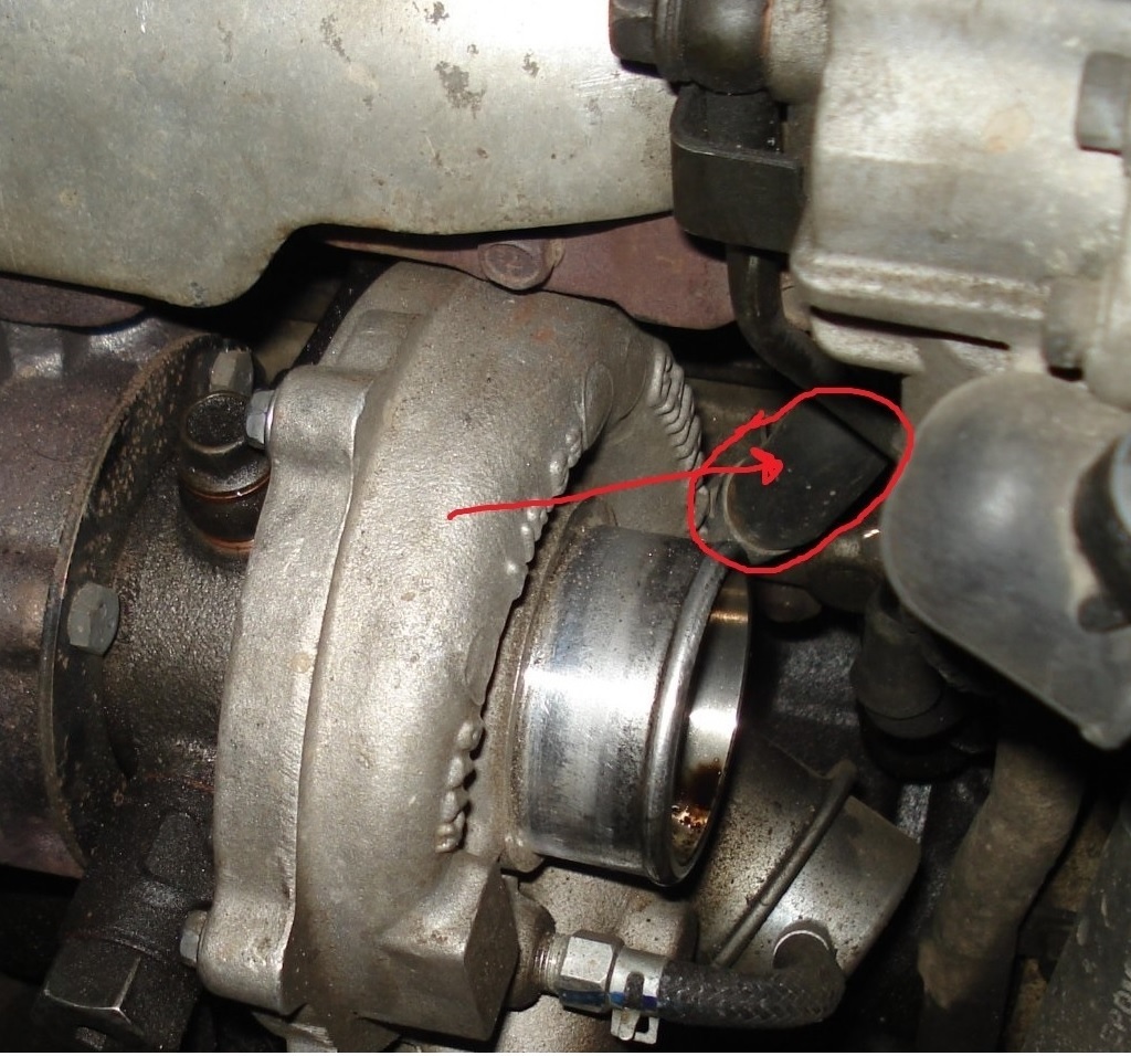

Доброго времени суток. Подскажите что за патрубок на фото и желательно номер. Буду признателен за помощь. KIA SORENTO 2.5 CRDI 103kW 2006г.

Судя по фотке, дорестайл. Тогда это патрубок 37492 4A010 , идет от "задней" части генератора к трубке

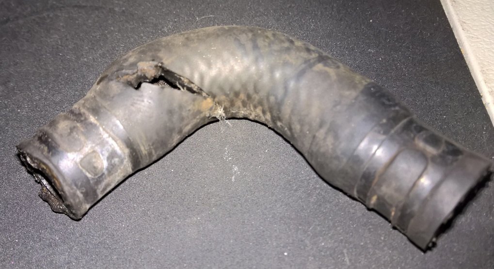

Он идет из-за турбины и врезается в охладительную трубку. По данному номеру трубка другая.
Вот собственно как он выглядит

это охлаждение турбины.номер не знаю.себе поставил простой толстостенный в котором много корда.главное на сгибе чтоб не перекрыло .
Добавлено через 3 минуты 13 секунд:
не уверен но по моему номер 25462 4A000.
