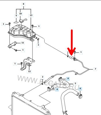

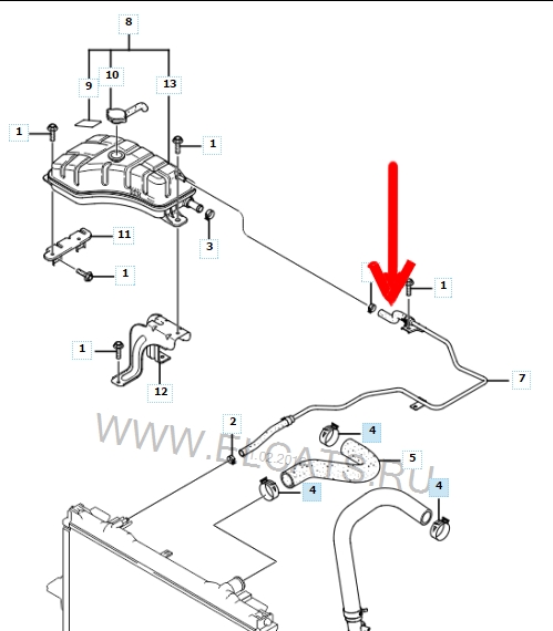

Добрый день, уважаемые форумчане! Ситуация такая: послушал одного человека... Ну это уже не важно. Итак, разрезал патрубок, который идет от расширительного бачка к металл.трубке. Но вот загвоздка - не смог найти нигде этого патрубка в продаже (судя по надписи, арт. 25437-3E150), равно как и подобрать с российских авто ничего не получается. Ставил просто прямые, но проходит несколько месяцев и патрубок начинает течь. Может кто подскажет, кто сталкивался с подобным, может где кто находил что-то подобное.

Судя по каталогу,этот резиновый патрубок идёт в сборе(по твоему рисунку-под №7),кат.номер 25443-3E150 ,есть в автодоке и емексе https://www.emex.ru/f?detailNum=25443-3E150&packet=-1 ценник 1200р.,конечно не дёшево,но и не разорительно,имхо.

Nikolay0812 писал(а): 25443-3E150
хм... Nikolay0812 спасибо! Хотелось бы конечно замену от наших авто, ибо близлежащего емеха нет...
