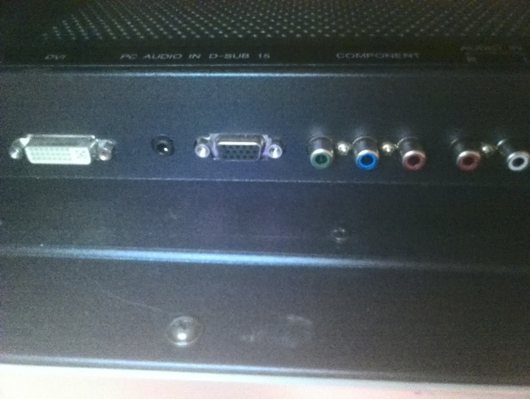

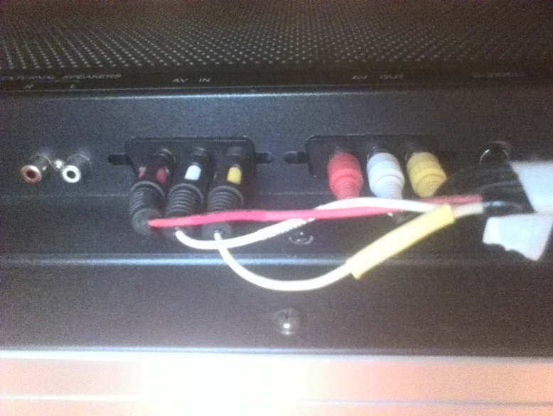

Парни презентовали плазму но как оказалось что это просто панель( звук надо подсоединять) Я смотрю Триколор ТВ обычный.Но после дачи ( Full HD ) подсоединен к телику через HDMI. В этой панели :) такого разъема нет!!!
Вопрос если я куплю комплект Триколор Full HD и подсоединю к панели какая будет четкость через аналоговые входы???
На фото все выходы :oops:

Через аналоговые входы будет аналоговая чёткость, т.е., максимум 720х576, и то по S-видео, и то с трудом. По РГБ и по компоненту будет та же фигня (хотя некоторые видеофилы :lol: по компоненту видят 721х577 :ROFL: . Я не увидел. Наверное, не видеофил! :ROFL: ). Если тебя интересует качество изображения выше 720х576, или 625 (ха-ха!) ТВЛ, то только цифровые входы/выходы.
Владислав
У панели (судя по фото) есть DVI и D-Sub, если у триколора есть аналогичные выходы, подключай по ним. DVI (типа) предпочтительнее, на глаз - они не отличаются (но я, типа, не видеофил :lol: ). Всё дерьмо, типа S-video, РГБ и компонент забудь напрочь, CVBS в принципе не вспоминай.

Самый левый разъем DVI-D, через него FullHD будет

через самый средний, типа D-sub, тоже будет. Даже 4К будет. Но тут уж от панели зависит. :D

Говори нормально, а то человек шнурка не найдет. Это VGA в обиходе :)

Фу, как это низко! :lol: Ну ваще да, это VGA в обиходе. Хотя (S)VGA - это формат, поэтому неправильно.
Добавлено через 30 секунд:
Короче - средний разъём на снимке.

Если есть выход ХДМИ, значит, есть источник звука. Если есть источник аудио, то через усилитель (ресивер) можно колонки подключить. Но ... ресивер (усилитель) нужен.

Подытоживаю! Купил кабель HDMI - DVI итог не работает!!!! Тема исчерпана!!!

Ты два кабеля купил? Или некую субстанцию, типа переходник ХДМИ - ДВИ?
