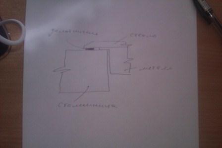

Имеем индукционную варочную поверхность - далее - плита, для простоты. Вариант установки один - врезается в столешницу (исск. камень - акрил с наполнителем).
Внимание вопрос - какой вариант врезки правильный - первый - или второй? Рисунок снизу.
Кто не въехал - поясню - чем должна опираться плита на стол - металлом, либо стеклом?
Проблема в том, что рекомендованные производителем размеры окна в столе совпадают с размером металлической рамы под плитой и однозначный вариант установки в явном виде не просматривается. Если опирать на металл - все шоколадно - ширина пояска опирания - около 10 мм, но зазор между столешницей и нижней плоскостью стекла получается 5-6 мм, что много, да и это не правильный вариант, производители других девайсов так не рекомендуют - логично опирать стеклом. Но если опирать по стеклу (увеличив проем) - то выйдет всего 4 мм по периметру, что явно маловато.

Миш, чертёж не совсем верный. Я вставлял панели в столешницы несколько раз.

Сообщение Юджин » 10 сен 2014, 11:36
По краю панели должна идти термостойкая резина либо полиуретановый уплотнитель. Он ложится на столешницу таким образом, чтобы зазора, подобного тому, что на левом рисунке, не образовывалось. Уплотнитель устанавливается производителем. У тебя вариант "приклей уплотнитель сам!"?

По идее, правильный вариант - правый.

Юджин писал(а):чертёж не совсем верный
Это не чертеж, это эскиз, без масштаба, но суть показывает :-)

Сообщение Юджин » 10 сен 2014, 11:46
В мануале должно быть описание, как пользоваться шаблоном, и чертёжик того, что в результате должно получиться.
Михаил-Andover писал(а):Это не чертеж, это эскиз
Эскиз, эскиз! Я просто забыл это слово! :lol:
В проёме и должно гулять. Для того, чтобы не "гуляло", в комплекте с панелью идут пружинные фиксаторы.

Тогда панель не будет плотно прилегать, и под неё может попадать жидкость.
И на правом эскизе как раз создаётся пространство для размещения фиксатора.

Стеклом.

Вот правильный вариант.
Металл - на столешницу, Уплотнитель - под стекло, сотрудников Кайзера - на грядки. Пусть урожай собирают, больше пользы будет.

Ну в мануале-то как предполагается опирание?
Две свои панели (разных, кстати, производителей), я ставил по эскизу 2, и в мануале так было указано. У тебя стекло без металлической обечайки?

Чтобы сделать выемку в столешнице под металл нужны ручной фрезер и специальные фрезы по камню. Примерно недавно решал такую же ситуацию у себя - столешня 30 мм, отверстие 560 х 485. Панель просто не влазила. Расширял болгаркой с алмазным диском, режется легко. Дольше закрывал кухню пленкой и потом прибирался.
У тебя правильный вариант на правом рисунке. Расширяй отверстие и жестко крепи панель, чтобы влево-вправо неходила (в коплекте должны идти специальный крепеж, а еще лучше термостойким силиконом снизу панели)
