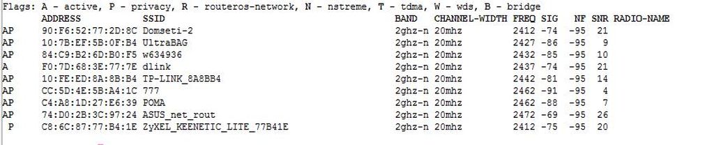

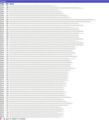

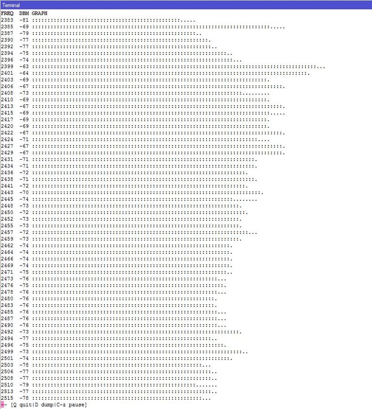

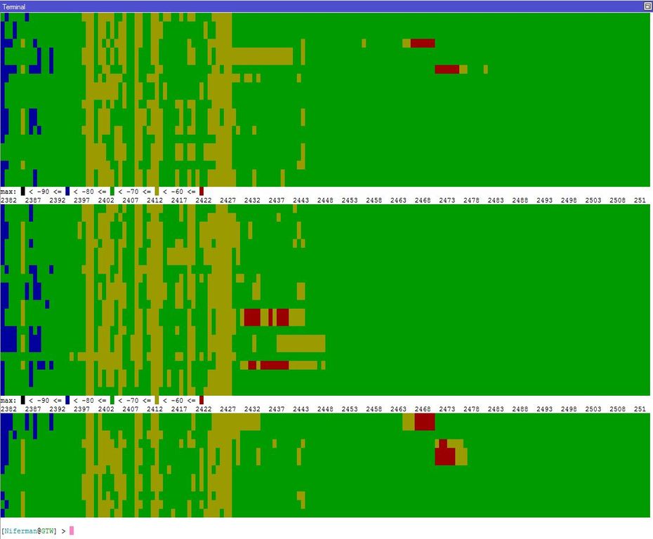

impfreeТак сейчас как раз сам роутер(MikroTik) включен. Просто WiFi отключил в нем.
OEVРадионяни вроде нет ни у кого.
Сча сканер WiFi запущу - выложу.
Добавлено через 21 минуту 27 секунд:Вот результаты скана сети WiFi
