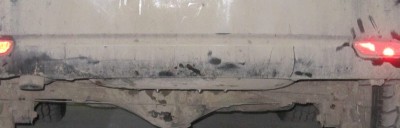

подскажите а 95 балон не сильно висит??? какой ставить?? мой установщик советует 75 ставить. мне больше по душе 95л т.к не люблю часто на заправку ездить.

Сообщение Komod » 16 янв 2017, 12:11
У меня стоит на 95. Не видно ровно настолько, насколько не видно запаску.

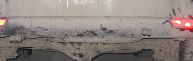

Сообщение Accent-58 » 16 янв 2017, 15:34
76л не будет видно на 3,3, а 95л будет торчать сантиметра на 4.
Вот фото на 95 литров. По моему такой стоит у ALEXPENZA, на 76 литра с такого же ракурса бак не будет видно

Сообщение AlexDPenza » 16 янв 2017, 15:56
Если срезать крепление запаски - и на 95 литров будет не видно.
вот тут мой отчет
Тема: Установка ГБО на Соренто 3.3, Сообщение #928692, Автор: AlexDPenza
А вот баллон на 95 литров
