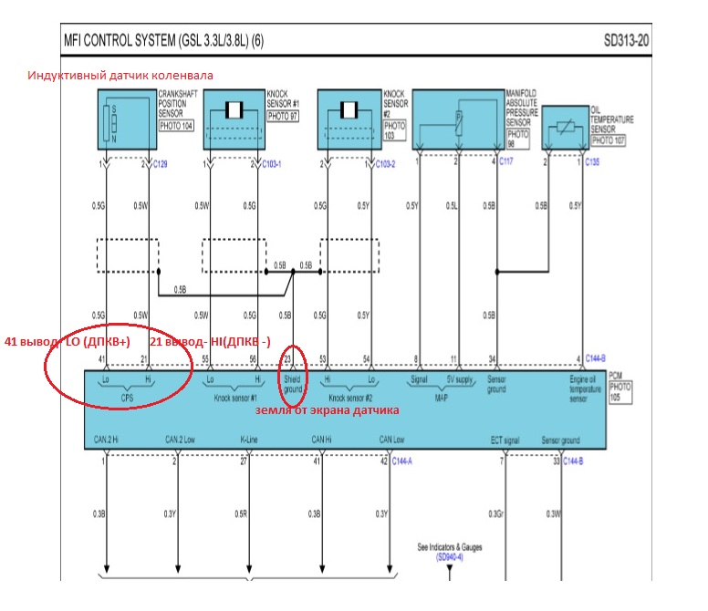

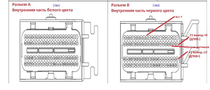

прошивка стандартная? Скорее всего перепутал вход-выход или плюс с минусом. Ты не первый путаешь, проверяй все. Да и в отчете на 1й странице, не понятно, правильно или нет.
Добавлено через 16 минут 52 секунды:
На сколько помню, вот рабочие схемы и они отличаются от того, что на первой странице. Диабло там что то с цветами проводов нарукоблудил, все местами перепаял, сложно разобраться не ошибившись.

Сообщение AVR » 20 июл 2016, 09:30
я электрику как раз эти фотки распечатывал... но придется ехать еще раз смотреть. Спасибо!

Сообщение Accent-58 » 20 июл 2016, 09:48
возможно я сам внес путаницу и мои фотки не верны. Нужно все перепроверить. Да , герметичность никакая, но это же поделка радиолюбителей. Они даже коробочку по ходу покупают. Но тем не менее, вариатор у меня лежит на бортовом компе автомобиля и воды там сроду не бывает.
