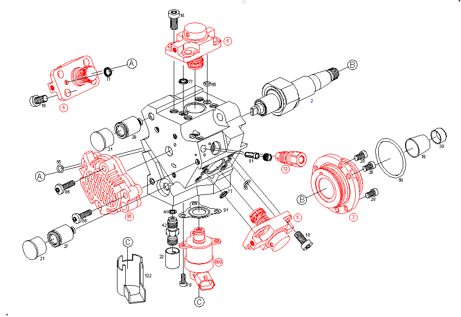

Дизельный топливный насос высокого давления , в дальнейшем ТНВД во всех разделах , оригинальный номер 33100-4A000 , номера присвоенные по бошу 0 445 010 052 , 0 445 010 354 , устанавливалась на Соренто с 2002 по 11.2003 г.в. D4CB 145 л.с.
ТНВД оригинальный номер 33100-4A010 , номера присвоенные по бошу 0 445 010 103 ( с 06.2003 г. снят с производства согласно программе Bosch ) , 0 445 010 101 , 0 445 010 355 , 0 986 437 369 ( восстановленный ) на Соренто с 2003 по 11.2006 г.в. D4CB 145 л.с.

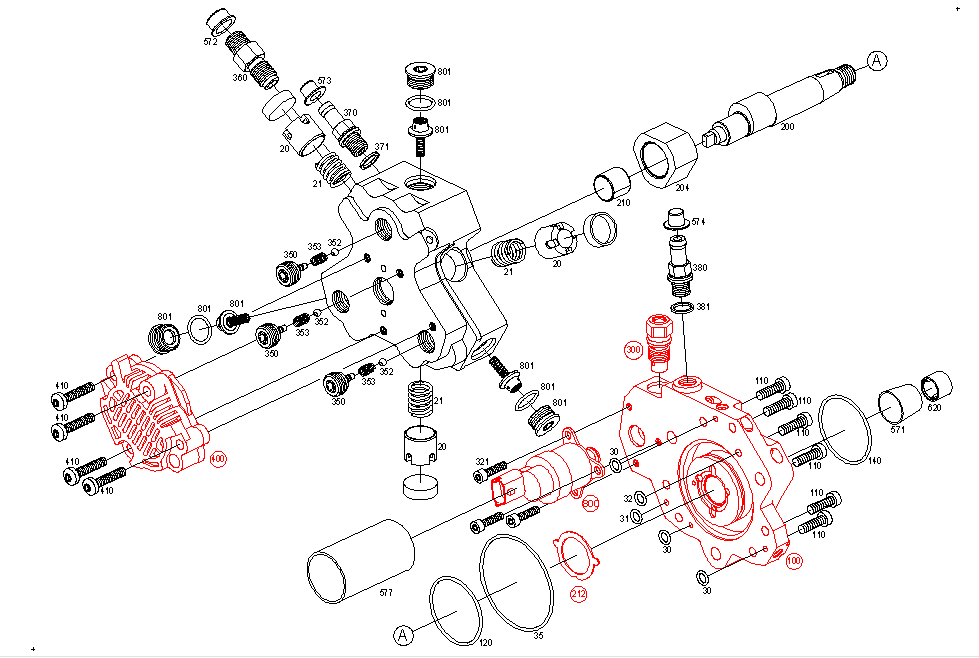

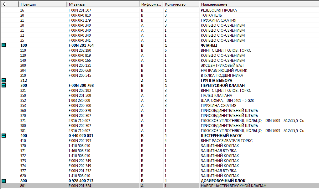

ТНВД оригинальный номер 33100-4A410 , номера присвоенные по бошу 0 445 010 118 , 0 445 010 399 , 0 986 437 029 ( восстановленный ) на Соренто с 2006 по 11.2009 г.в. D4CB VGT 170 л.с.

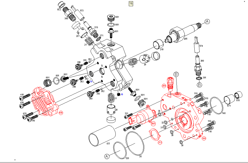

ТНВД оригинальный номер 33100-2F000 , номера присвоенные по бошу 0 445 010 511 , 0 445 010 544 на Соренто с 2009 г. в. и выше D4HB VGT 197 л.с.
