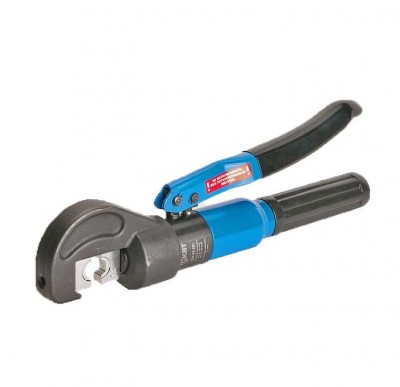

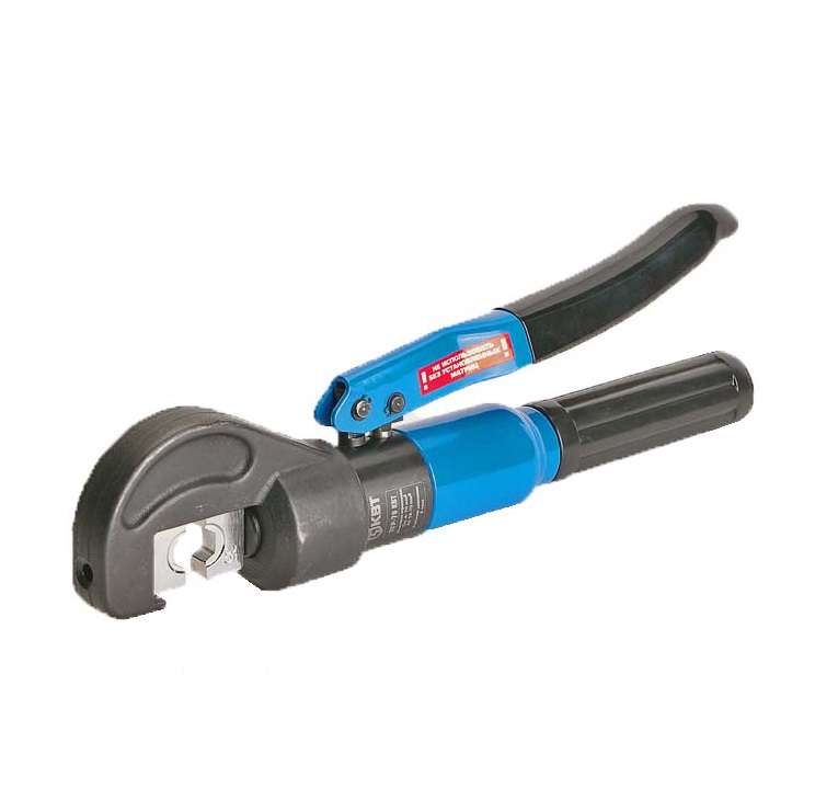

С тросиками от ВАЗ лично я не колхозил, но у меня родной трос порвался посередине. Решение нашлось другое - вырезать поврежденную часть этого злополучного тросика, купить оцинкованный металлический тросик длиной полметра (меньше мне в магазине продавать отказались), взять в электротоварах две медные гильзы для обжима кабеля, кажись, квадратов на 25. На все ушло до 100 рублей. Поскольку я сам электрик, имею в арсенале ручной гидропресс для таких гильз. Вставил ремонтный тросик и обжал гильзами по обоим концам с родным. Длину подогнал как прежде.
Способ плох тем, что нужен коллега с таким прессом:
