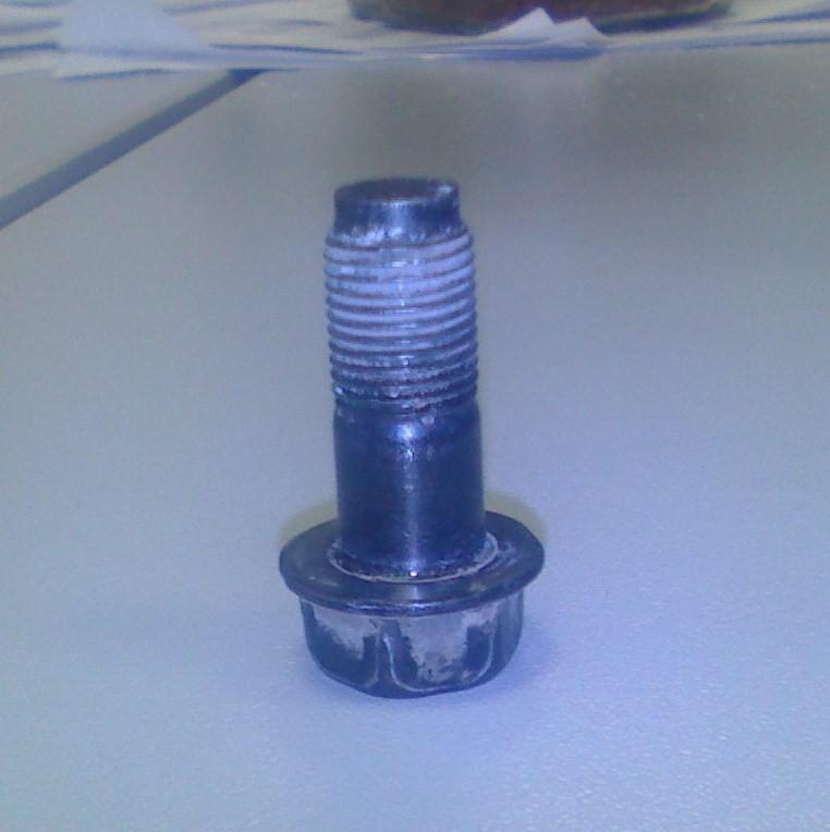

Чтото побрякивало на кочках в районе перднего правого колеса, сегодня подняли в шиномонтаже - оказалось нижнего болта крепления суппорта нету.. похоже ездил без него несколько дней :( . Собственно несколько вопросов:
1. Каковы могут быть последствия езды без оного?
2. Где можно взять болт и какой именно? Обзвонил несколько официалов, кого успел до конца рабочего дня - ни у кого в наличии нет. Дают разные данные про код детали 581633E000(M10?) и 581633E500(M12?)

Особых последствий, думаю, не будет, а болт можно подобрать аналогичный, не обязательно оригинал. Главное, выполнить два условия:
1. Твёрдость болта не меньше 8,5.
2. Болт суппорта ставится на анаэробный фиксатор резьбы сильной фиксации, ни в коем случае смазывать ничего нельзя, а наоборот необходимо всё промыть ацетоном. Потеря болта связана, скорее всего с отсутствием фиксатора резьбы.

Проблема в резьбе с шагом 1мм, в России все болты с 1,25..

olegator писал(а):Проблема в резьбе с шагом 1мм, в России все болты с 1,25..
Слушай, сфоткай болт хоть на телефон и скинь сюда.
Ну не верю я, что нельзя болта найти. Наверняка есть болты от ТАЗов и ГАЗов,
которые могут тебе подойти. Там у многих болтов резьба мелкая.
Фото в студию!

Вот он, злополучный болт, кстати в каталогах дилеров на ресталинговую соренту указан болт М12, у а меня M10*1*25, вероятно последствия перевода с корейского на английский а потом на русский..

Чем то напоминает колесные болты,не кажеться? Неужели на разборку не заехать?Там наверняка подберут.

Слушай, бери этот болт и езжай в любой автомагазин отечественных автомобилей.
Ставлю бутылку пива, что ты найдешь подходящий болт (разве что немного длиннее).
Сегодня после обеда сам смотаюсь в магазин с твоей фотой и погляжу, что тебе подойдёт

Гы) Болт нашел, купил - только он эксцентрик (с такой круглой блямбой, вместо шестигранной), говорят он в УАЗах используется - в ВАЗаз и пр. все с резьбой 1,25. Осталось приварить к нему шестигранную гайку и прикрутить :D
