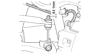

Сообщение lepsus » 18 июн 2008, 15:27
Судя по этому рисунку и описанию на дорестайле стойки стабилизатора левая и правая одинаковые 5 4810 3E 000, а на рестайле уже разные: 5 4811 3E 060 (правая) и 5 4811 3E 010 (левая)?
И мне нужно купить две 5 4810 3E 000 по 400р за штуку, верно?

На дорестайле одинаковые (правый и левый)

Спасибо, значит буду покупать.

Купил :) . Вот думаю поменять самому, есть засады или все просто?

Очень смешно. :( Вот я например не уверен, что там все просто, вот и спрашиваю. Откуда я знаю, может откручу - а потом свести вместе сил или инструмента не хватит?

Да вроде не должно быть сложностей. Сводить? Домкрат и подпорка под ступицу решат проблему. Запасись съемником для снятия старого шарового шарнира.

не слухай ты их, там даж без пива всё просто и понятно!!!!
я как то на досуге поменял линки и спереди и сзади и еще верхний правый рычаг часа за 2-3.

Ну во, конструктив начал появляться :D . А пошагово объясните? Я конечно лицо уже засунул под машину, примерно все прикинул, но хотелось бы совета "бывалых". Кстати смотрю на новых стойках нету нижнего болта и шайбы( №2 и №3 на рисунке выше), прикупить отдельно? Шайбу наверное старую можно вкорячить, а вот гайку не хотелось бы.

по конструктиву,- тебе понадобица еще один домкрат- пох какой,- он нужен для того, чтоб сам стабилизатор зафиксировать. Когда ты отвернешь верхнее креплени линка, стаб шлепница вниз и тебе будет нуно его задрать что новый линк прикрутить. себе еще помимо линков менял втулки за-компанию,- пришлос снимаь защиту и отвинчивать весь стаб.
у меня линки шли вместе с болтом и шайбой.

Две недели назад менял все резиновые втулки на передней стойке стабилизатора. Ничего сложного нет, только побрызгай WD-й гаечки. На все - про все затратил 2 часа. Делал в гараже в смотровой яме. Долго ждал заказанные втулки :o

Никаких= там съемников не нада...и пива тоже (до замены-расслабляет и менятьне охота :D ) а вот после лучше бы и смазать не только вэдэшкой мафын,но и пивком себе ЖКТ :P (желудочно кишечный тракт) менять передние стойки минут 30 на каждую.А задние менять полность нет смысла-покупаются резинки по 30 :!: рублей за штуку-их там всего 8 и меняются.Гайки были в комплекте с передними стойками да и шайбы тоже.хотя,если гайки нормальные-то не парься,если их нет в комплекте(хотя узнаешь при замене тока-потому прикупи заранее,если нет в комплекте).Удачи :wink:

Гайки должно быть две и про размерчик не забудь...

Две должно быть верхних (на новой одна), а я про нижнюю говорю, там где шаровый.
