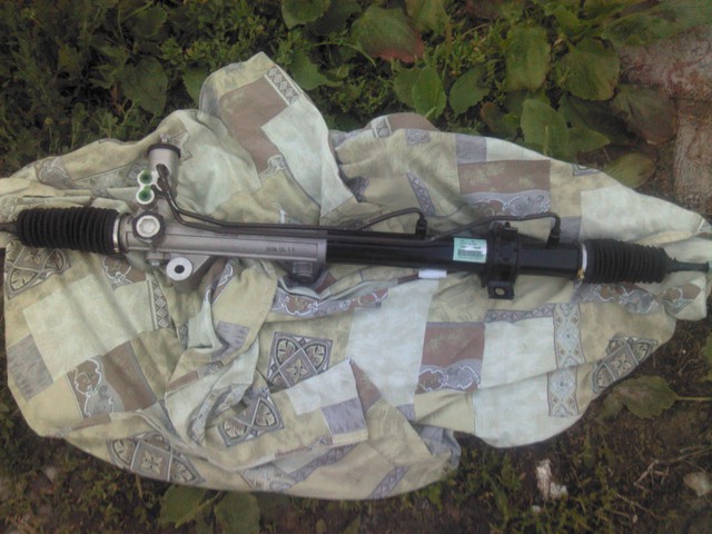

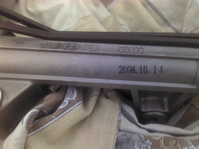

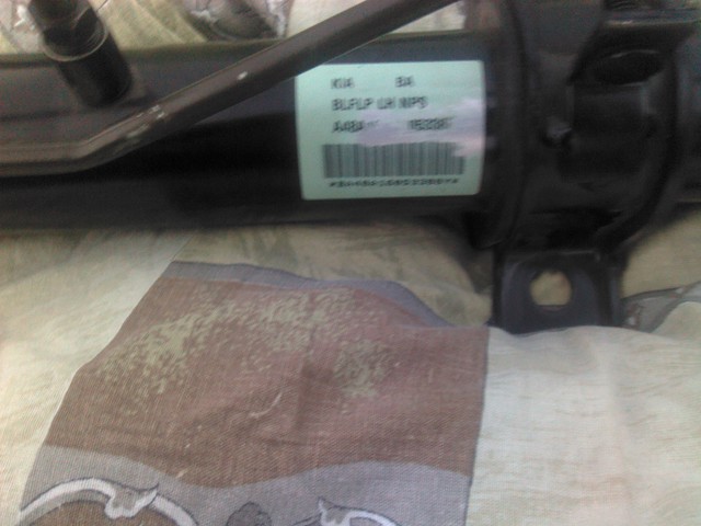

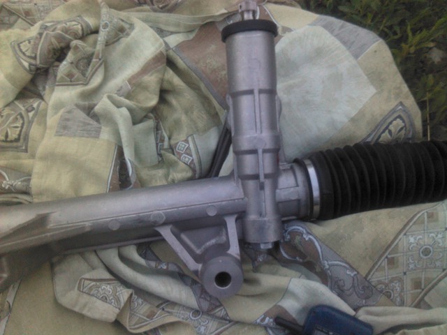

Сегодня ездил в КИА сервис.Сказали что похоже на 577103Е200 ,и предложили посмотреть на упаковку,в том то и дело что упаковки не было,а поставщик наверно на бум поставил номер.С этим номером рейки ставились с 2006г,в чём разница с 020 не пойму,видно придёться возврат делать.Брал из за цены +оригинал .Цена была 16 т,для оригинала просто сладкая понынешним временам.Не получится с возвратом буду продавать.Фото выложу вечером,может кто то менял и точно определит номер рейки.
Добавлено через 12 часов 11 минут 57 секунд:
вот рейка
Добавлено через 3 минуты:
вот ещё

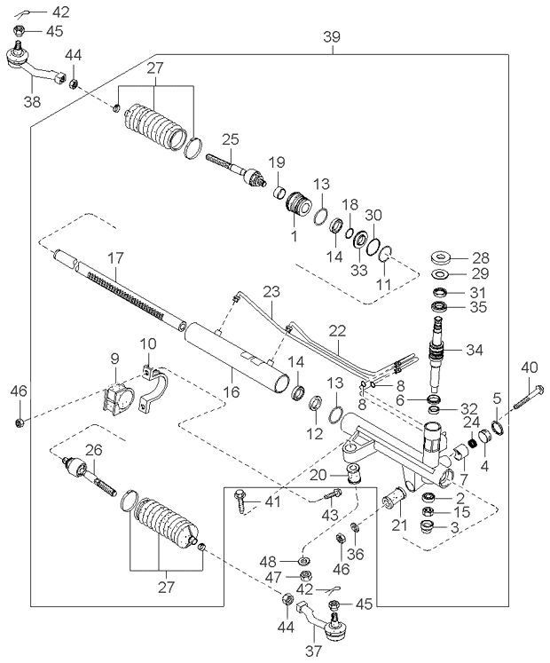

Проверил и сравнил по каталогу все детальки по этим рейкам,нашёл различия позиция 9,10,34,7,4.Остальное всё один в один.
Добавлено через 6 минут 48 секунд:
В принципе я думаю хомут и резинку могу поставить со старой рейки ,а вот разница в воздушном клапане х.з?Какую функцию он выполняет.Хотя валы на обоих реках одинаковые.Больше различий не нашёл. Что скажете?
