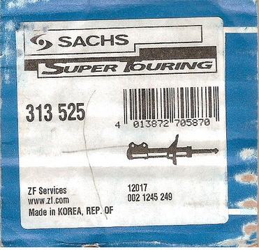

Сообщение anton_gl » 14 июл 2013, 05:14
BlkDem
Макс в последнее время на Каябу у нас сильно много нареканий. Была у меня дилема в связи с заплакавшими задними стойками: Каяба или Монро. Конечно хотелось бы Кони, которые раньше стояли. Но одних задних не нашел, а комплект в связи с недавними событиями покупать уже накладно очень.
Перерыл форум и для себя однозначно решил, что от Волги, Газели и Уаза ставить не буду. Тоже склонялся к Каябе, но перетер с мужиками в гаражах и прокатился по многочисленным СТОшкам занимающимися подвеской и отговорили меня. Последние зимы у нас суровые были и Каябы эти зимы выдержали очень плохо. Стал искать Монро (ценник у нас от 2300 до 2900) и нашел SACHS. Ценник тоже скачет от 2500 до 3300. Переговорил с ребятами, вроде толковые оказались. Решил попробовать. По жесткости они конечно слабее Коней, но Каябе не уступают. Накатал всего 300 км на них. Раскачка если и есть, то не большая. Я бы сказал плавность хода улучшилась. Через лежачие проскакивал, поведение практически такое же как и на Конях.
Кстати с Каябой, Монро да и SACHS не совсем все понятно с производителем. Большинство Каяб сделаны в Китае, может и поэтому столько нареканий? SACHS тоже страны разные. Бельгия, Германия, Автстралия (а в магазинчике по складу полазил :oops: ), есть и Китай. Мои сделаны в Корее. Продавцы говорят, что на корейские авто производитель везде Корея. Торгуют ими уже 3-й год, но даже на китайские SACHS нареканий пока не было.
Может стоит присмотреться?

Сообщение Ale-X » 14 июл 2013, 08:15
anton_gl писал(а):Накатал всего 300 км на них
На чем? Напишите конкретные артикулы пожалуйста, без них информации в сообщении 0. Спасибо.

Сообщение anton_gl » 14 июл 2013, 15:23
Ale-X
Поставил SACHS 313 525
Встали как родные без всякого колхоза.
Но для рестайла идет другой SACHS 313 526
Gubkin писал(а):Антох, почему так категорично
Опять же по словам тех же СТОшников, плохо морозные зимы переносят.
