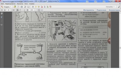

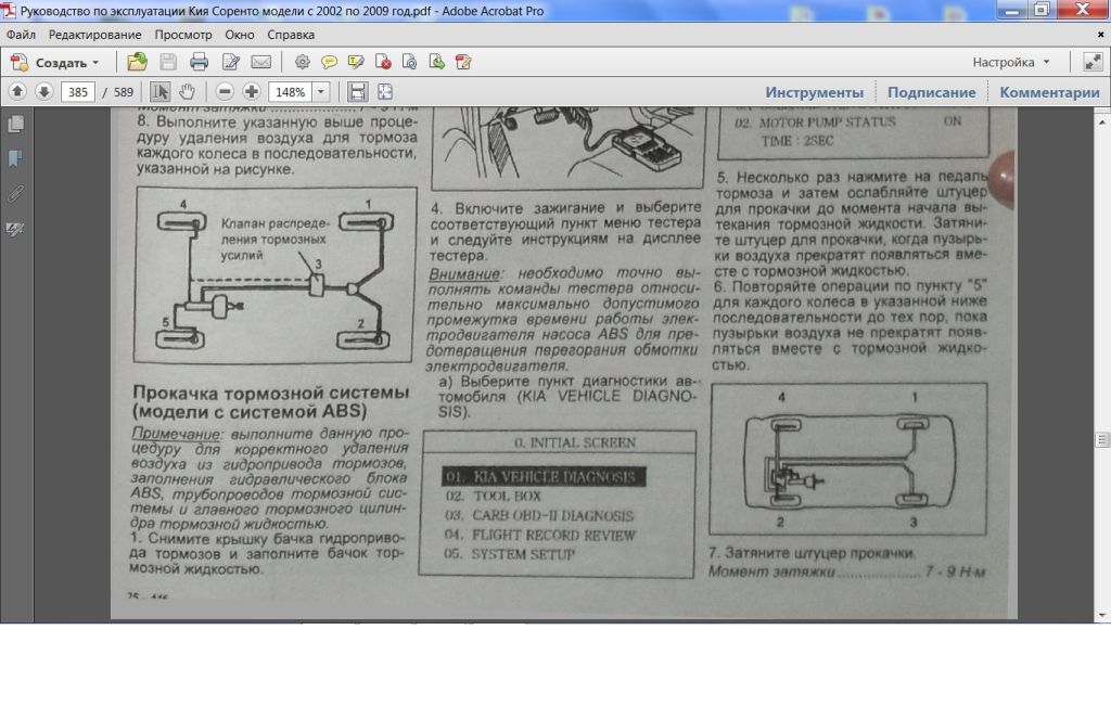

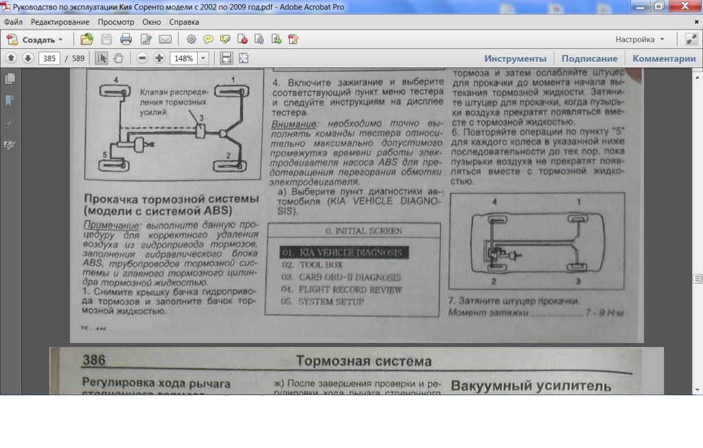

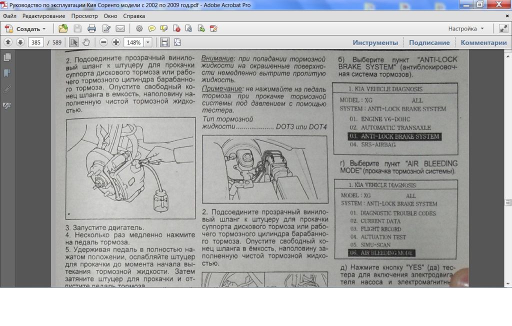

VNIKOLAI писал(а):Привет.
Прокачай еше раз по инструкции.
VNIKOLAI писал(а):Их руководства по ремонту - прокачка тормозов с ABS
Посмотри в разделе тех документация - книжку Ремонт Соренто
